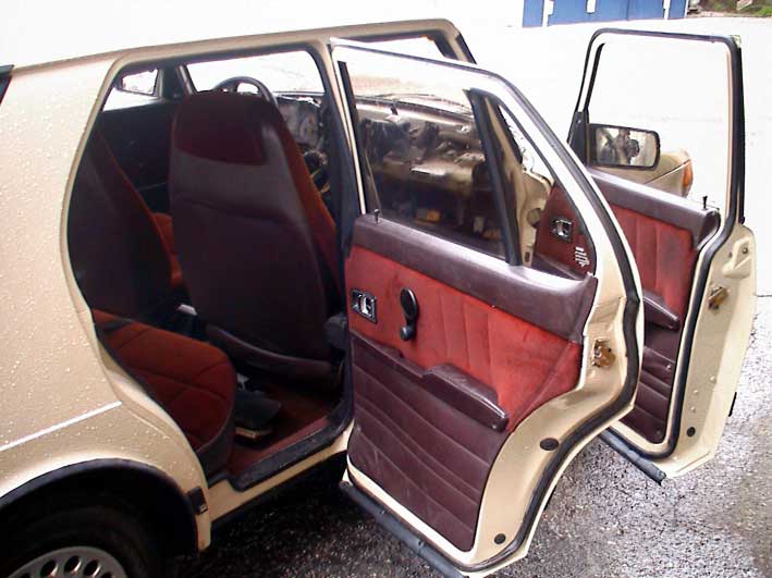

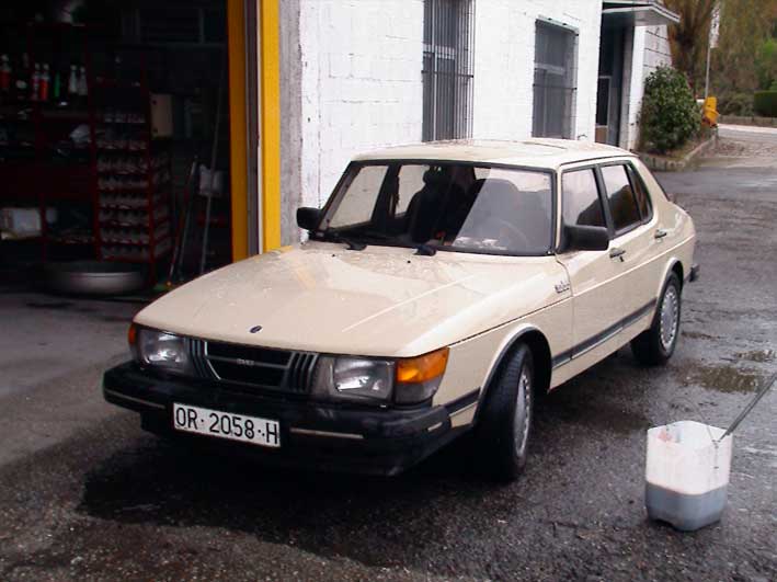

efectivamente, lo que habia empezado como un simple cambio de color y motor de un 900 ha terminado siendo la obra de El escorial.
Basicamente se trataba de hacer un 3 x 1, coger lo que nos interesara de los 3 900 que tenia como célula durmiente y despertar a uno de ellos.
Al final el resultado parece que será algo curioso:
1-chasis y carroceria de un 900 sedán del 85 color original azul con caja de cambios rota.
2- Motor,tapicería y guarnecidos de un 900 blanco turbo 8v de 5 puertas del año 82.
3-detalles de un 900 sedán del año 81, probablemente de los primeros importados en españa:
- parrilla
- reloj de turbo genuino
- ausencia de lateral de plastico en los parachoques del/tras
- alerón del capó trasero genuino
- apliques de plastico en vierteaguas reducidos.
- ausencia de "columna" entre salpicadero y palanca de cambio, el cenicero va integrado en el salpicadero.
El color elegido es original Saab de una carta de colores de los años 70 para darle un toque más retro, que combina muy bien con la tapicería granate en "cuadricula".
El coche esta perfectamente documentado y originalmente pagué 400 ebros, menos mal que Rubén (y otros) han hecho lo gordo excepto la pintura que si no al final me cuesta como un 9-3 SS. Por supuesto sin él nada hubiese sido posible....siento levantar envidias pero solo el destino ha hecho que nuestros caminos convergan.
Estimo que en pocos dias empezaré a rodar con él.

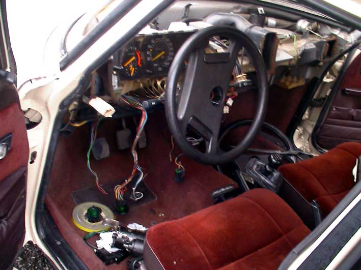

Ahora en serio...la verdad es que hubo momentos desesperantes...y aún quedan... dejar el coche totalmente desmontado salvo las suspensiones y la dirección y empezar a armar todo el rompecabezas (con lo desordenados que fuimos al desmontarlo...una pesadilla) la verdad es que me lo he pasado teta y además he aprendido un montón sobre estos coches...jejejejejejeje...me ha servido de entrenamiento para transformar lpt en turbos gordos...el APC ya no tiene secretos para mí gracias a esta experiencia.
Pepiño ha sido una ayuda inestimable, y padín, y tú también te has manchado las manos...de modo que el equipo ha sido bueno...el motor ha hablado justo el día que más público tuvo...no nos podemos quejar...aunque reconstruír y adaptar la instalación eléctrica ha sido por momentos desesperante...

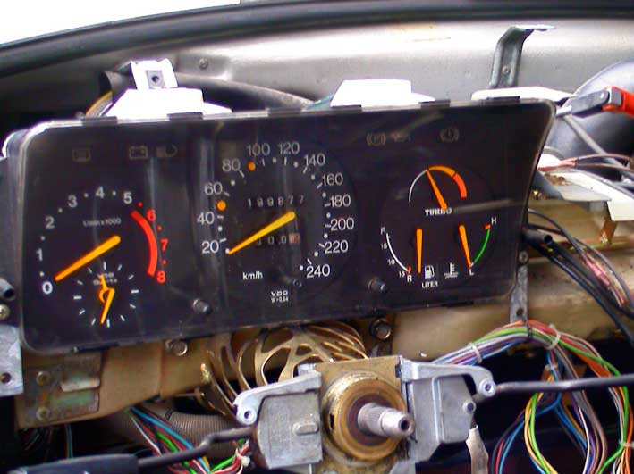

La verdad es que nos crecieron los enanos...las intsalaciones eléctricas de los tres coches son diferentes entre sí, el motor del del 81 es completamenet distinto...igual al de los saab 99, de modo que acoplar el motor con gestión electrónica del APC fue complicado.
Una vez montado el motor y el APC...vamos a ponerlo en marcha y... el mecánico no había ajustado el cambio...a subirlo al elevador con cresslime dentro y a jugar con la palanca él arriba y pepiño y yo en la caja de cambios por debajo.
Lo ajustamos, voy a poner el volante...la columna de la dirección jodida... a sacarla de uno de los donantes.
Ponemos la columna de la dirección y el coche con batería nueva...ni enciende las luces del cuadro... a buscar el fallo en la caja de fusibles.
Por fin encuentro de donde toma el positivo esa versión y el motor de arranque del coche está mal y apenas hace girar el motor.
Cambiar el motor de arranque (hay que sacar el colector de admisión), de paso vemos que los inyectores están mal....a cambiar inyectores, ajustar bujías... llega palaco y arranca
Ahora falta revisar los frenos, poner a punto el mando del embrague, montar el salpicadero y...a rodar
