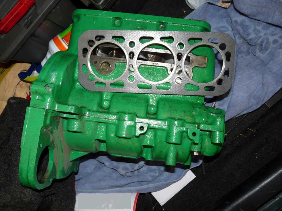

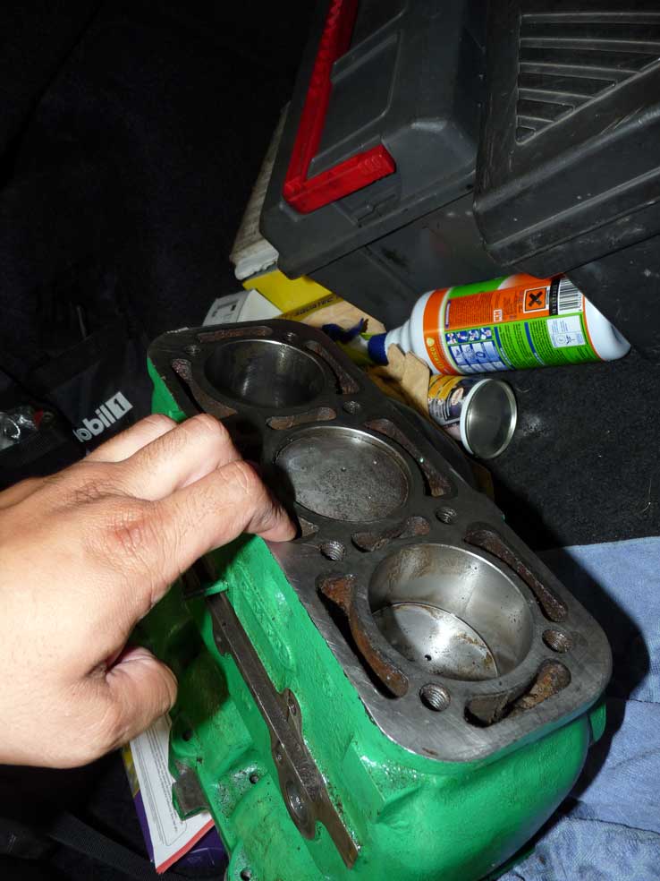

Ha costado encontrar ya el post, pero aquí está. Bueno, el motor lo han rectificado hasta los 850cc, porque no hay forma de encontrar pistones de 750 con sobre medida, el problema era descentrar un poco los cilindros porque si no se comían los canales de agua, y la culata también hay que modificarla, todo para conservar el bloque original y la culata y que por fuera siga pareciendo un motor de 750cc de un 93B... así que junta a medida hecha por estos señores de Vigo.

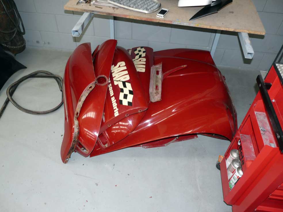

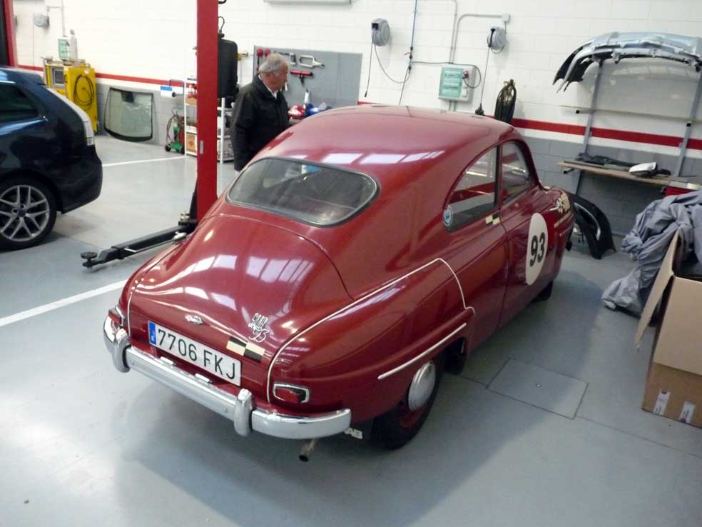

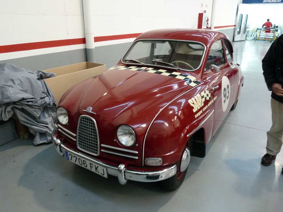

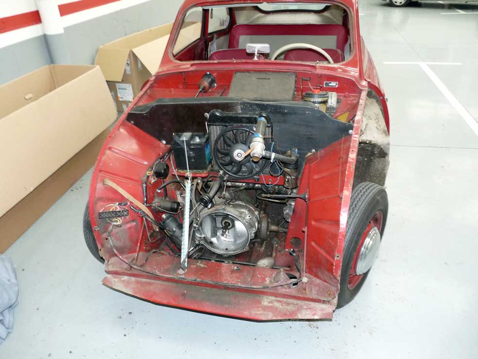

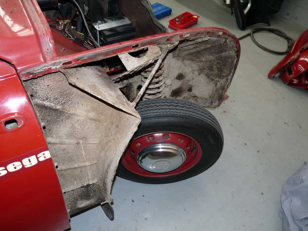

Hoy vino mi padre a ayudarme a desmontar el 93B para proceder a su pintado y saneado de un par de puntos de óxido. Así estaba a primera hora
Re: La autopsia del 93B

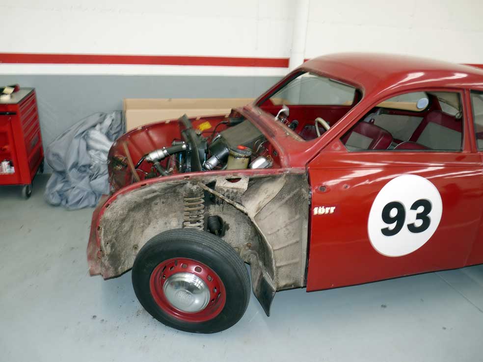

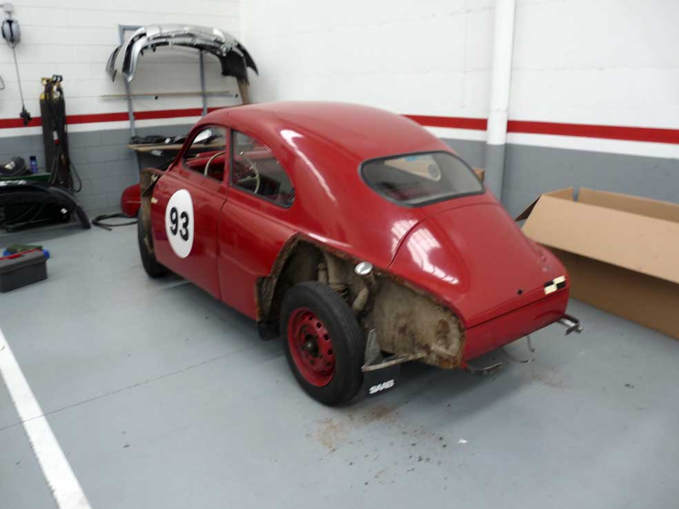

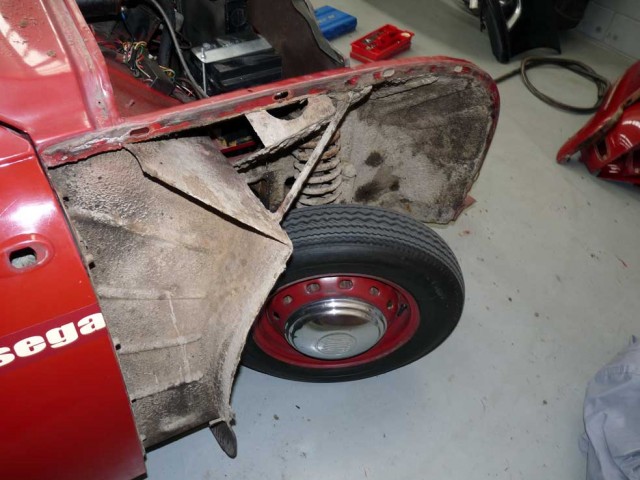

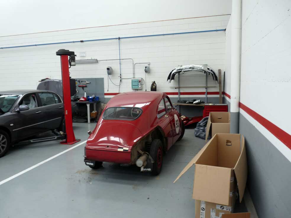

y en dos horas... ni aletas, ni chapas de parachoques, ni molduras, ni junquillos, ni parabrisas ( la luna trasera tiene la goma muy rígida pero en buen estado y me daba miedo romperla o el cristal, del parabrisas hay gomas en skandix, pero de la luna no )... así quedó

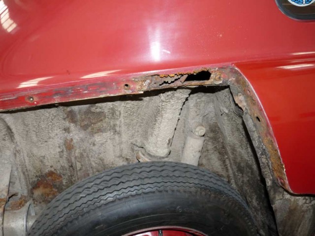

Han quedado en chorrear las aletas ahora que están al aire para quitar todo ese barro y óxido. En la trasera derecha hay bastante óxido y tendrán que cortar y soldar chapa nueva.
