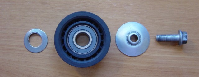

Aprovechando el viaje a Albacete, la pasada semana pasé por el S.O. para cambiar el conjunto del tensor de la correa de servicio del motor. Ya me advirtieron en pasadas visitas al taller de que se estaba manifestando una holgura en ese rodamiento que podría terminar en rotura del conjunto con el consiguiente trastorno de inmovilización del coche.
En menos de media hora todo resuelto. Una vez desmontado y montado todo el conjunto (55 562 635), el origen del problema de la holgura progresiva era debido a deformación de la arandela que ajusta el sistema de tensión.

La deformación de la arandela:

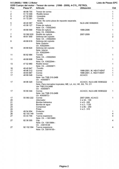

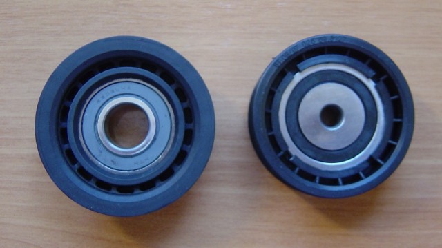

Curiosamente, aún compartiendo muchos componentes los motores del 9-3 Aero y del 900 2.0T, el conjunto de polea tensora son distintos entre sí. Ya en su día cambié la del 900 y pensé que se trataba del mismo repuesto pero no ha sido así:
(Izquierda: 9-3 Aero, Derecha: 900 2.0T).
En todo caso, problema resuelto antes que aparezca.

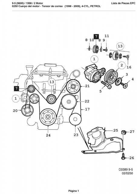

Al 9000 le he tenido que cambiar lo mismo, correa servicio y dos poleas, no hacía ruido, pero en la correa me encontré una mordida y pelillos al aire. Al cambiarla, Resel cambia esas dos poleas, cuestan sobre 55 € cada una, pero vale la pena, si rompe una la correa arrastra el tensor, y ese si es caro.-
He notado menos ruido, y menos vibraciones.-
Un consejo que me dió Carlos es dejar la correa vieja y el diagrama en el maletero, si rompes por esos mundos de dios, cualquier mecánico tendrá una buena orientación y material para no estropearte el viaje.-
