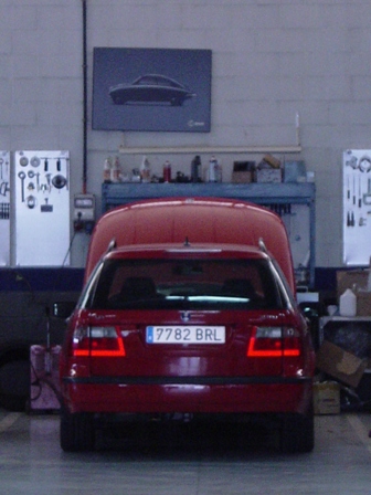

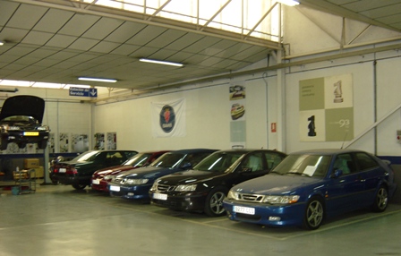

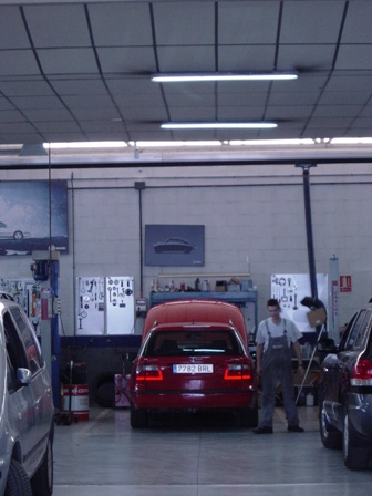

Haciendo esta mañana la revisión del 900 me he encontrado con dos amigos convalecientes, entre ellos el 9.5 del que estamos hablando.cresslime escribió:Aunque el día 7 de Junio dije que todo marchaba bien, tres meses más tarde no puedo decir lo mismo. El motor está infartado y en tratos con algún concesionario para entregarlo y sacar un gasolina. Cuando ultime la operación os contaré una historia inteGaMte.

- Viggen GRX.JPG (64.59 KiB) Visto 4583 veces
- Cress GRX 01.JPG (82.82 KiB) Visto 4579 veces
- Cress GRX 02.JPG (59.62 KiB) Visto 4588 veces
