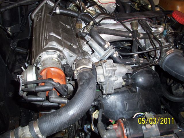

Las últimas de momento.
- saab 900 026.jpg (48.92 KiB) Visto 5067 veces
- saab 900 027.jpg (51.28 KiB) Visto 5067 veces

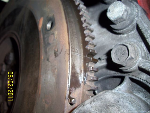

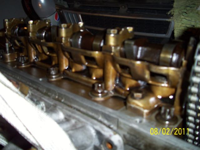

Después de instalar la distribución, pasamos a regular válvulas... las de escape entre 30 y 40, y las de admisión entre 15 y 25(como dice el manual).......

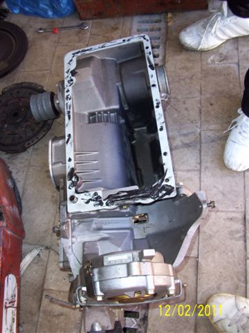

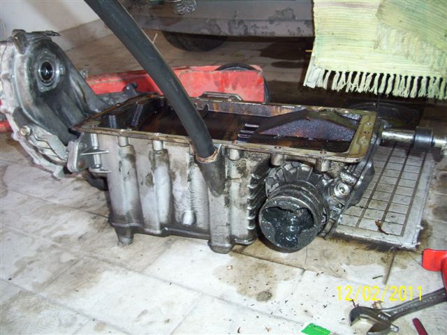

Pero ya que habíamos sacado el motor y la caja de cambios hacía un poco de ruido y escupía la marcha atrás, cambiamos la caja de cambios(próximas fotos) que compré hace un año de un antiguo representante de la marca en el año 1982, con lo que a seguir desarmando..........

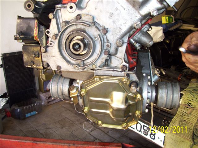

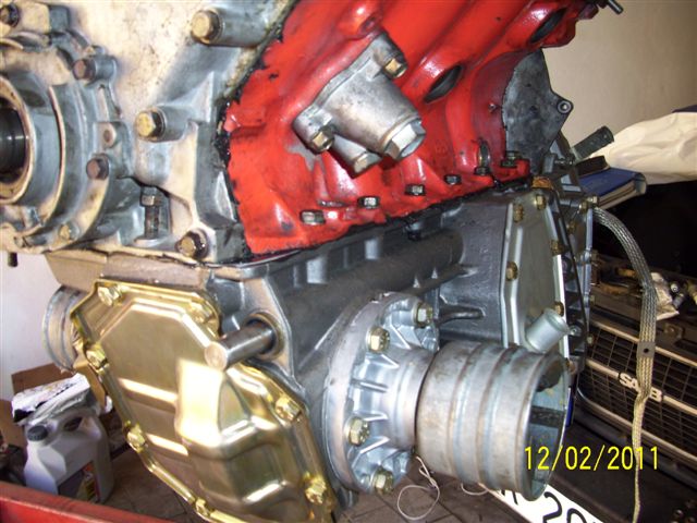

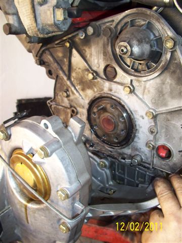

Fotos de la caja:
- saab.jpg (65.98 KiB) Visto 4985 veces
- saab 026.jpg (69.78 KiB) Visto 4985 veces
- saab 029.jpg (42.55 KiB) Visto 4985 veces

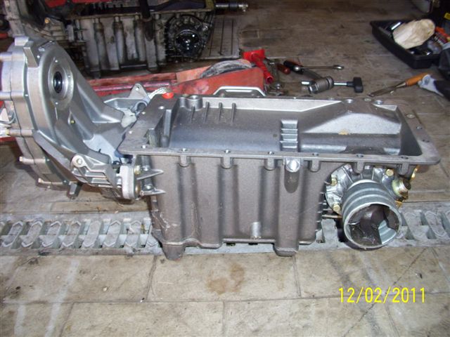

Más:
- saab 900 030.jpg (75.19 KiB) Visto 4985 veces
- saab 900 031.jpg (71.22 KiB) Visto 4985 veces
- saab 900 032.jpg (45.24 KiB) Visto 4985 veces
Re: La obra del escorial
Ya que está el motor fuera ¿porqué no cambiáis el famoso retén del cigüeñal?
Yo añadiría también la junta de la bomba de aceite.
Han acertado...Retenes de cigueñal, junta tórica de la bomba de aceite, las dos puntas de eje, las tuberías de la gasolina hasta los injectores,etc

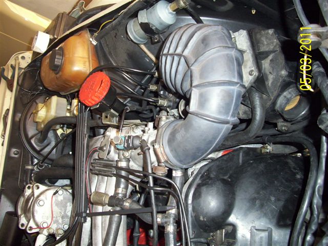

Esta tarde seguimos con toda la instalación del aire acondicionado y por supuesto bujías, filtros, valvulina, aceite una pinza de frenos que no actuaba con el freno de mano, latiguillos de frenos traseros nuevos..... en medio cambio de aceite y filtro al 9-3 de mi mujer
......estamos a saco para tratar de terminarlo antes del fin de semana, largo, próximo(por el carnaval)y poder disfrutarlo.

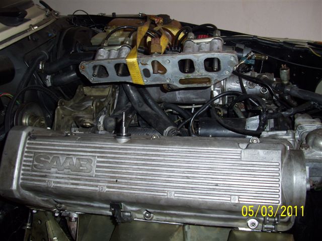

Hoy a las nueve de la mañana, comenzanos a rellenar valvulina, agua en el bote de expansión, comprobamos niveles, llenamos el circuíto de la inyección de gasolina, con ayuda de la bomba y nos disponamos a arrancarlo. Tras varios intentos arranca....no habían pasado ni 15 segundos y observamos que cae agua sobre el colector de escape y comienza a trabajar en tres cilindro....sobre la marcha lo paramos.
Cual es nuestra sorpresa, el aceite estaba con espuma, con lo que le había llegado agua. Pensamos que el origen del mal podría venir del colector de admisión, ya que en estos modelos discurre el agua por su interior e incluso lleva un sensor de temperatura en la entrada a la culata(en medio de los dos pares de inyectores. Sacamos el colector de admisión y la junta estaba en perfecto estado, con lo que todo el problema se centraba ahora en culata o junta.
A sacar la culata, fijamos la distribución en las marcas pertinentes, destornillamos el plato dentado del arbol de levas para aflojar la cadena y comenzamos a aflojar y sacar los espárragos de la culata. Sacamos la culata, y a simple vista solo se ve una válvula de escape quemada y tres de las cuatro guías de las mismas largas como sacos. de ahí que el coche no caminara como debía. Tengo una culata nueva, pero no me vale ya que es de un modelo anterior, de los que tienen la bomba en el bloque y no fuera como éste del año´85, con lo que la carcasa de la distribución es diferente y la unión con la culata es también distinta. No se que hacer......después de un año y pico esperando para arreglarlo, y ocurre lo más inesperado.......
Por lo pronto intentaré conseguir una culata, que probablemente no la consiga en Tenerife, y llevar ésta a comprobarla. Si está bien( si no tiene fisuras o algo parecido) le haría el plano, cambio de guías de válvulas, válvulas nuevas, junta nueva y a montarlo. Si no sirviera, la culata, no se que hacer.
A lo mejor es un disparate, pero, ¿Alguién sabe si se le podría poner la culata del 16 valvulas, ya que comparten bloque?
saabludos.
Vaya mala suerte, con lo bonita que se veía esa caja de cambios nuevita.....
Lo de poner la culata de 16 válvulas teoréticamente es posible, el problema viene de la gestión del motor, que es radicalmente distinta. Mientras este tiene la inyección Bosch Jetronic (o el nombre que sea) con un caudalímetro de lo mas rudimentario (una membrana que se deforma al paso del aire), el otro tiene inyección electrónica, con caudalímetro de hilo caliente y demás. Además, al pasar a 16 válvulas no sé si te valdría el mismo colector de admisión, luego los inyectores no te valdrían, y tendrías que cambiar todo el sistema a inyección electrónica.
No desesperes, aunque la culata estuviera para tirar dudo mucho que sea difícil encontrar una. De hecho En Zgz creo que hay una procedente del donante de MarioSaab, y si no, con paciencia, por internet o en otros desguaces seguro que aparece una.
La de mi donante no te la puedo ofrecer porque debe de estar hecha un desastre. En el carter me encontré más agua que aceite, y en la admisión me encontré más aceite que aire.
Un saludo y muchos ánimos
