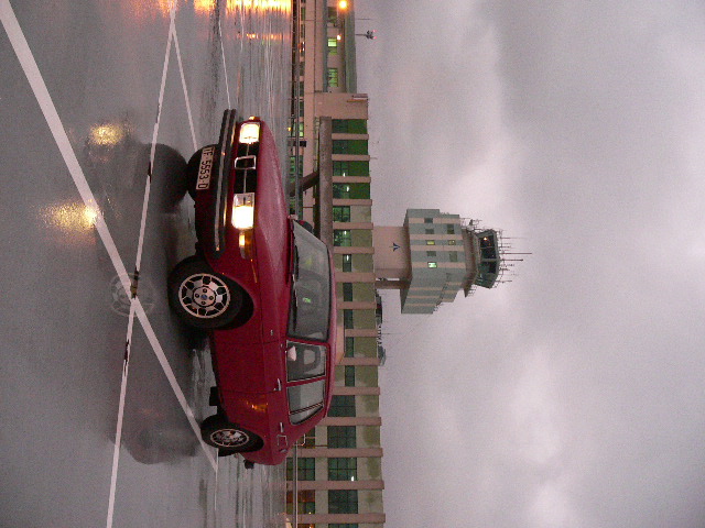

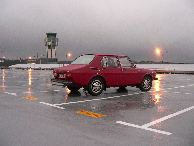

El 99 naranja que andaba yo buscando en el 2004 por la isla de la Palma hace casi un año que dormia en mi garaje. En las últimas semanas le he dado un empujón y ayer mismo le pase la ITV. La historia de ´como llego a mis manos la encontrareis en estos dos enlaces:
http://www.clubsaabespana.com/phpBB3/vi ... 75#p290375
http://www.clubsaabespana.com/phpBB3/vi ... 99+naranja
..al final se trato de una permuta entre dos apasionados de la marca, solo nos separaba una travesía marítima.
Alguna foto para ilustrar la mutación cromática...

Bien guapo se ve . Parece que pide pista para despegar.

Muy bonito! destaca muy bien en un día tan soleado!
