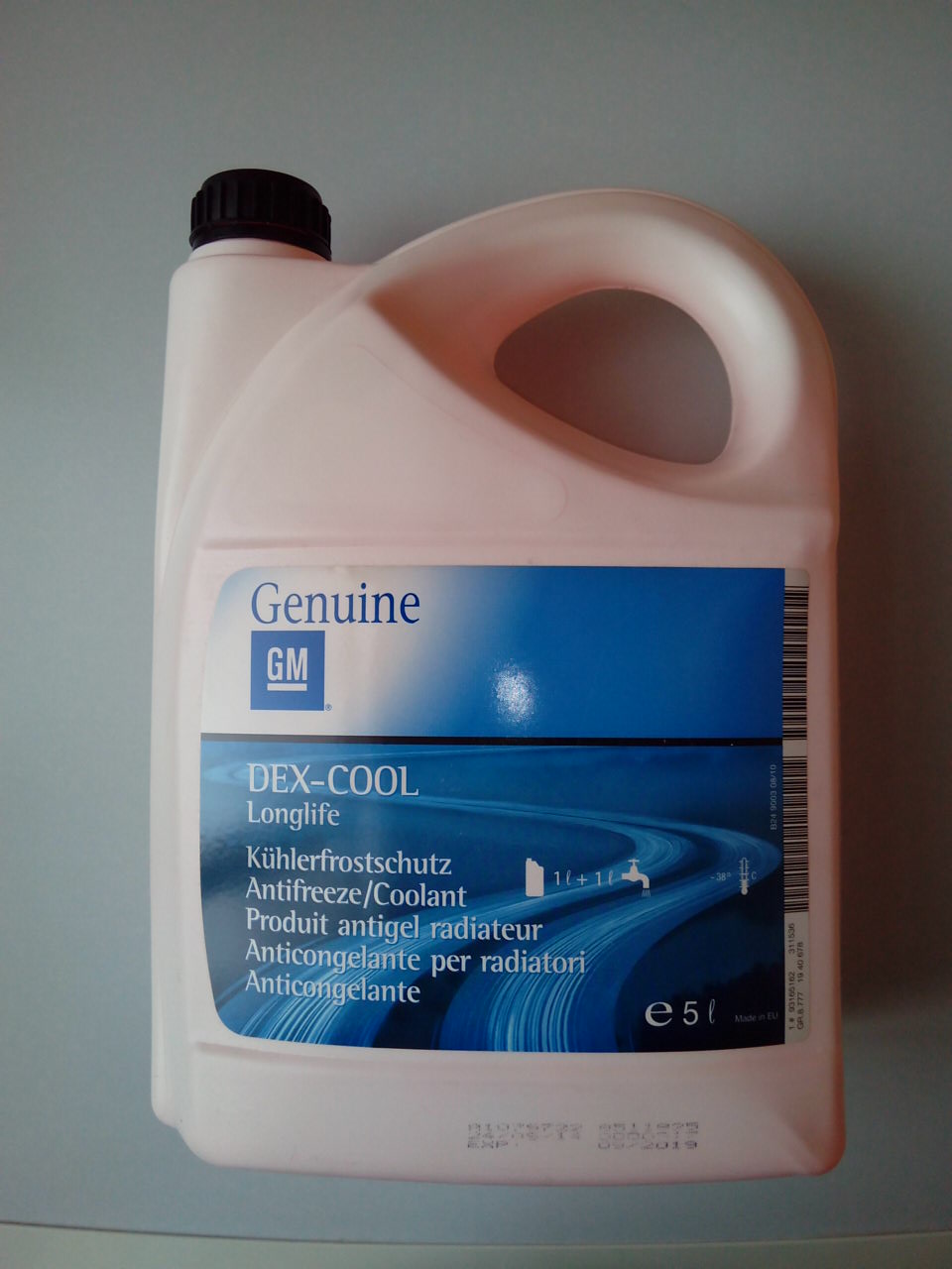

No he querido hacer experimentos, he ido al SO y he comprado el anticongelante original de GM sólo me ha costado 24.62 euros la garrafa de 5 litros
pero bueno. En realidad si haces caso a lo que pone en el embase hay que mezclarlo con agua al 50% 1 litro de anticongelante + 1 litro de agua destilada por tanto si haces la proporción exacta en realidad lo que compras son 10 litros. En el SO me comentan que ellos no hacen esa proporción, en realidad echan la garrafa de 5 litros y a lo que falta para rellenar el circuito le añaden agua. He tenido que echar menos de una lata de coca cola, no creo que tenga que pensar que existe una fuga grande, el coche tiene 13 años y 158000 y no le he rellenado en la vida.
