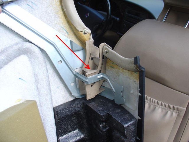

He aprovechado para colocar otra pieza más que estaba rota. No afecta al funcionamiento de la capota y es algo meramente estético, pero me "daba por saco" ir así. Se trata de la pieza que va hacia delante y hacia atrás según estés capotado o descapotado.
Se suele romper el muelle de fleje que posibilita el movimiento y se queda siempre hacia delante, dejando el agujero abierto cuando vas descapotado, como se ve en la foto. En el S.O. se venden las piezas de ambos lados en un sólo kit, por 255 euros. :shock:
Ivandlf habló con los de PFS a ver si la podían conseguir y le dijeron que sí, pero tenía que ser el kit completo (ambas piezas), por 170 euros. Como yo tenía rota la del lado derecho, él la del lado izquierdo y además ambos tenemos interior en beige, hicimos una U.T.E. y se pidió el kit. :P

Re: Otro cabrio por los madriles
Con el panel lateral fuera es fácil de colocar. Sólo hay que quitar los dos 'circlips' que aprisionan los pasadores y colocar la pieza nueva en su lugar.

Muy bueno Carlos..
La pieza de marras, es reparable? O realmente hay que cambiarla? Que es lo que se rompe?

Mensaje por Morox »
Pues depende, a veces como en el caso de Enanoloco, se rompe la parte de la pieza donde se encaja el tetón otras veces el propio tetón se parte y el muelle queda suelto, por lo que la pieza no retorna.
Estoy convencido que con un poco de pegamento EPOXIDICO, como el ARALDIT se puede hacer un remiendo muy bueno y duradero.
Pues contestando a los dos, la pieza la he guardado y yo también había pensado en pegarla, pero por una parte el esfuerzo del muelle es mucho y ha acabado por romper la pieza plástica y por otra, soy un absoluto descreído respecto a los pegamentos bi-componentes y todos esos rollos; cuestan un dineral, haces la mezcla, respetas los tiempos de pegado, limpias las piezas a unir y na'.
De todas formas todo es probar (sobre todo con el pegamento de otros :8) ).
