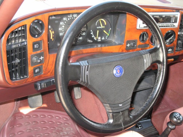

Siempre intenté dejar el 900 lo más original posible. Sólo me he permitido la licencia de montarle el salpicadero de madera que no formaba parte del equipamiento de serie. Hasta los grandes gurús del club me han aconsejado que no le monte la cola de ballena, estoy de acuerdo con ellos.
El volante que llevo es igual al original pero de cuero y con un estado envidiable. Lo puse por confort al tacto y porque no varía la estética de serie.
Aparte de engrasar las guías, la próxima prueba a desmontar el motor de los elevalunas y también engrasar su eje sinfín. Verás el resultado en el zamburrio cuando lo veas.
Volante cuero zamburio
