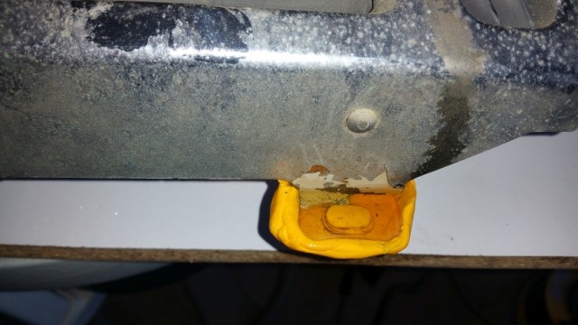

Hace unos días me puse a restaurar la calandra. Como en muchas, tiene los enganches superiores rotas. Con el agravante de que dos de ellos faltan completamente. Solución: buscar una calandra nueva o re acondicionar la suya. Opto por la segunda.
El enganche del medio lo pude pegar en su sitio, pero los laterales he tenido que "fabricarlos" de nuevo.
Para esto primero he tomado una impresión con silicona pesada de los enganches de una calandra en buen estado. En mi caso he utilizado una silicona pasta - pasta odontología, es mas rápida en fraguar. Pero se puede utilizar silicona genérica de impresiones que se vende en tiendas de modelismo.
Para la reparación se puede utilizar la resina de poliuretano (en venta también en tiendas de modelismo).
Colocamos el molde sobre el enganche roto, lo fijamos para que no se mueva y los llenamos con la mezcla de resina liquida.
Mensajes: 3550
Re: Otro humilde 900i
Después de fraguar, el color cambia a gris muy claro. Una vez endurecido completamente, se retira el molde de silicona y se retoca con la Dremel, retirando sobrantes y dejándolo liso. Después se puede pintar en color gris oscuro o cromo.
