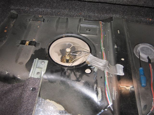

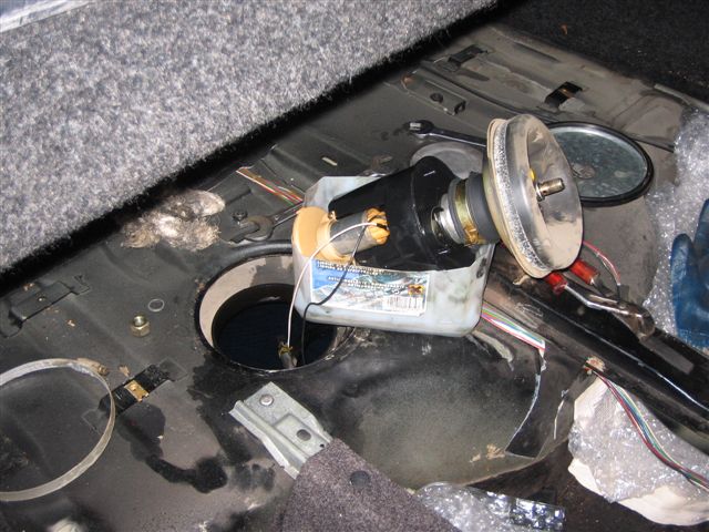

Re: La resurrección de Hulk
El depósito de gasolina hay dos tipos, no influye el tipo de motor si no la fecha, el problema es que no se exátamente cuando cambian, más o menos debe ser por el 90-91.
La diferencia está en que unos, los antiguos, sujetan la bomba de gasolina con un fuelle de goma y una abrazadera y los modernos va sujeta con una enorme tuerca de plástico.
Bomba modelo antiguo
bomba gasolina 002.jpg (62.05 KiB) Visto 3985 veces
Bomba modelo antiguo.
bomba gasolina 004.jpg (75.66 KiB) Visto 3985 veces

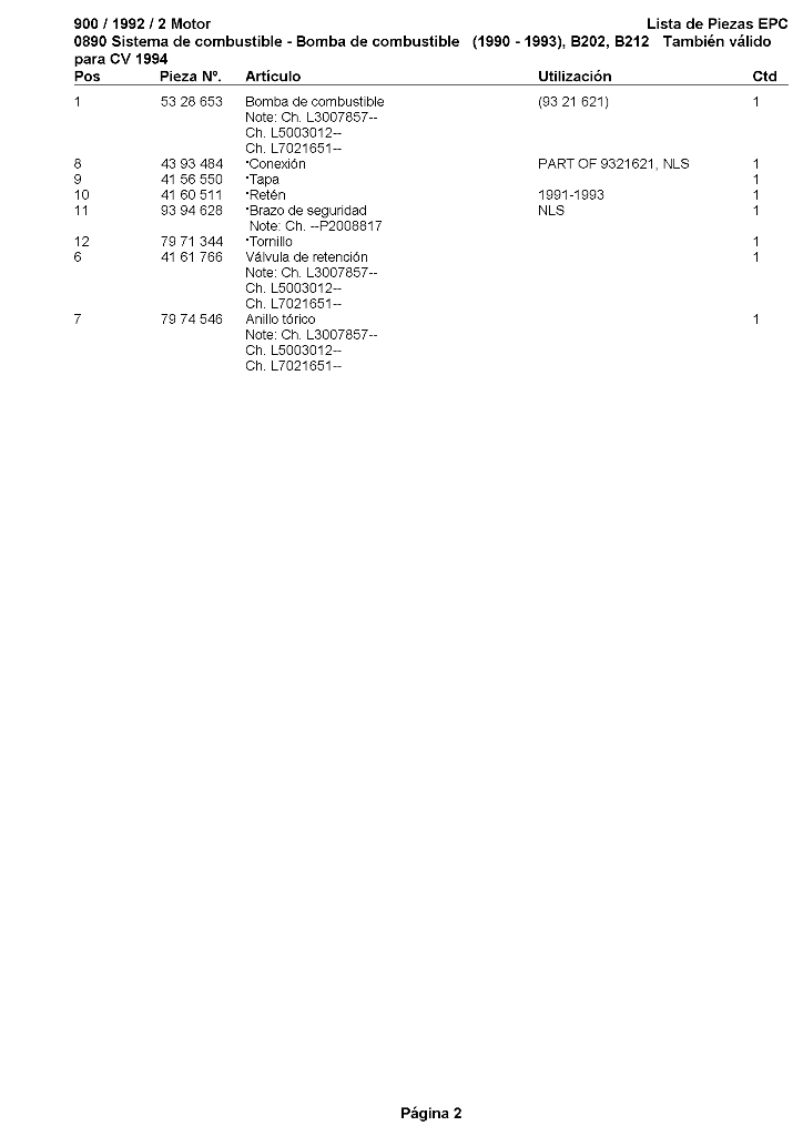

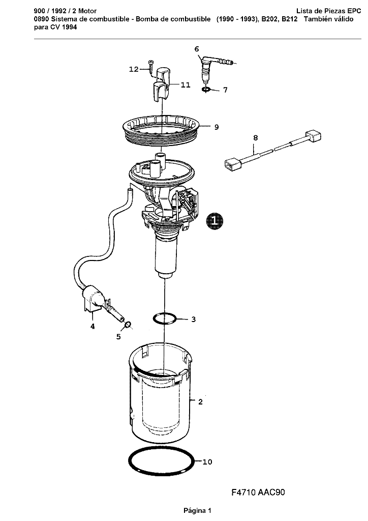

Jaabier escribió:El depósito de gasolina hay dos tipos, no influye el tipo de motor si no la fecha, el problema es que no se exátamente cuando cambian, más o menos debe ser por el 90-91.
La que tuve que cambiar en mi 900 (MY91) era con la sujección a base de la gran tuerca de plástico (9):
Todo hace indicar que así las llevaban los modelos entre los años 1.990 y 1.993 como es el caso que nos ocupa.
