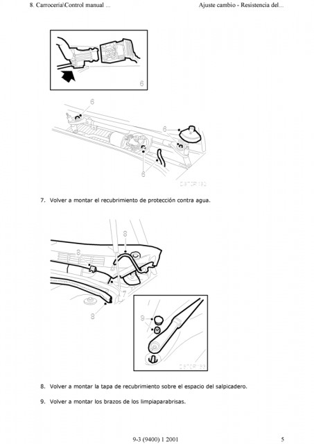

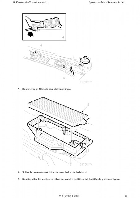

Cambio filtro habitáculo (+ Cambio resistencia ventilador):
Mensajes: 9035
Re: Sueño cumplido.
(2/2)
Aquí tienes el detalle completo del cambio de filtro de partículas + resistencia del ventilador. En tu caso, sólo para el filtro quédate con la primera parte.
Si aún así no te queda claro, aquí tienes el tutorial definitivo de Platonoff:
http://photo.platonoff.com/Auto/2006011 ... ilter/?all
Ya contarás como te ha ido.
