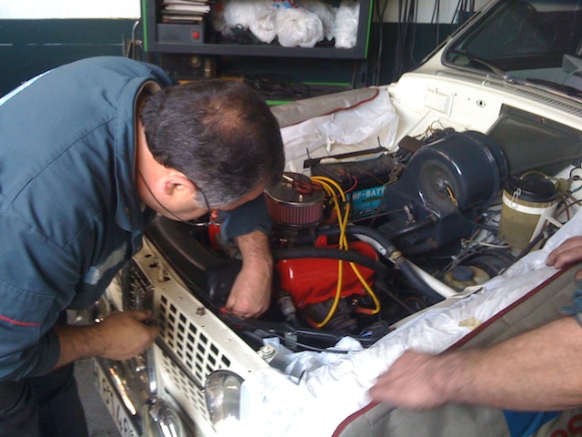

Se montó el carburador no sin cierta dificultad, pues había que adaptar las levas de accionamiento a la nueva posición del mismo, así que también me hice con un nuevo juego de levas adaptables en la misma tienda británica del kit weber. Si no fuera por la inestimable ayuda de Martin Hilvers dudo que hubiera podido instalarlo yo solo.
Hubo que cambiar el filtro de admisión, ya que no servía el del carburador FoMoCo. En previsión de ello me hice con un K&N de aceite, con bastidor de acero inoxidable pulido. De paso cambiamos los cables de las bujías por unos nuevos en color amarillo.
Sobre la tapa de balancines derecha adherí una pegatina réplica del original que indica el tipo de aceite y los orificios de drenaje. No es la de 1967, sino un poco posterior; no me importa mucho, ya que le dá un toque muy agradable. Sobre la tapa de balancines izquierda le puse la pegatina "IO", también réplica. Ambas se la compré a Anders Jensen, vecino de Suecia (como no...)
Me encanta el imponente aspecto que tiene el conjunto. Todo muy "españoleitor"

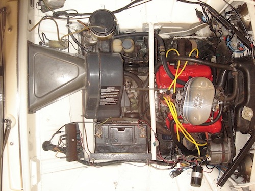

Re: Estoy buscando mi 96
Aquí os pongo una foto parecida a la del catálogo.

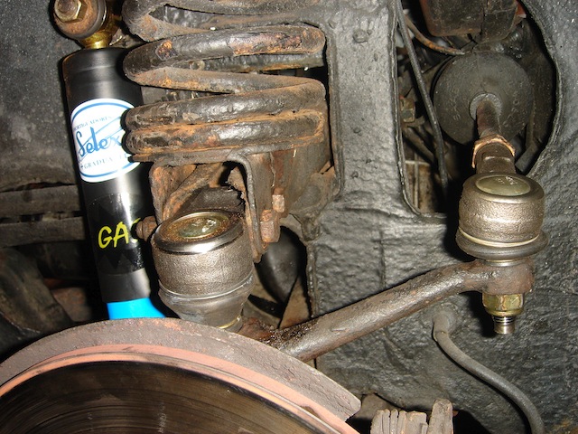

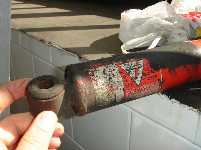

Y por fin parece que esto llega a su fin, por lo que solo queda atacar a la suspensión, que está bastante desgastada.
Los bujes y las rótulas estaban en un estado deplorable, así como los muelles y amortiguadores. Un vez mas me sorprende que tuviera instalado unos amortiguadores de calidad, lo que confirma mi hipótesis de que este coche fue tratado con mimo hace muchos años.
- DSC07192.JPG (116.8 KiB) Visto 19360 veces
- DSC07179.JPG (124.55 KiB) Visto 19360 veces
- DSC07194.JPG (101.05 KiB) Visto 19360 veces

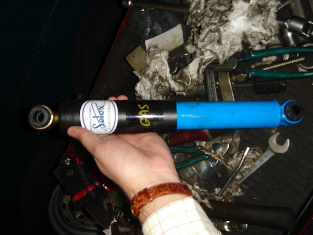

Me armo de valor y encargo todas las piezas que disponen en Scandix para la suspensión del 96,excepto amortiguadores. Estos los encargo regulables de gas y los hacen "a medida" en Selex (Barcelona) idénticos a los que Salvador Albiñana le puso al suyo.

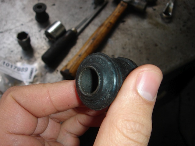

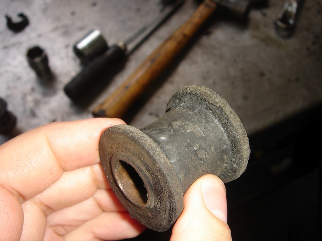

Aquí podeis ver el estado en que estaban las piezas que tenía montado el coche.
- DSC07197.JPG (76.39 KiB) Visto 19358 veces
- Buje retirado
- DSC07186.JPG (72.98 KiB) Visto 19358 veces
- Buje nuevo para instalar
- DSC07190.JPG (64.65 KiB) Visto 19358 veces

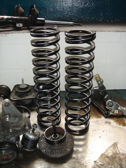

De todo el conjunto de la suspensión solo quedó pendiente el buje grande del eje trasero, ya que no lo tenían en stock en Scandix; de todas formas el que tiene instalado el coche está en buen estado.
Se monta todo salvo los muelles delanteros, pues en el taller no se atreven a comprimirlos. Tuve que dejar los que tenía. Encontré un taller al lado de mi casa en el que me pueden hacer la operación, así que cualquier día de estos se los llevo.

- Muelles delanteros
- DSC07184.JPG (130.41 KiB) Visto 19356 veces

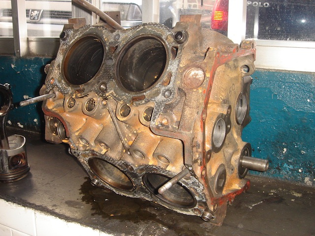

Seguro que alguno se estará preguntando ¿y que tiene de malo el Mobil 1 0W40, cuando tanto lo bendicen?
Pues que en un coche antiguo como este hay que utilizar aceite mineral, porque el motor no está diseñado para un tipo de aceite que en su momento no existía. A mi se me olvidó decírselo al mecánico.
La cuestión es que posiblemente el aceite, muy poco viscoso, alcanzó una alta temperatura que hizo que se fluidificara mas y al final no lubricaba nada. Hubo que desmontar de nuevo el motor y hacerle la autopsia: muerte por desgaste de los casquillos de la biela en su conexión con el cigüeñal; estaban destrozados. Sí que de nuevo se hacía necesario desmontar todo el motor, comprobar si había mas daños y tomar una decisión. Había cilindros desgastados, rodamientos un poco tocados, etc...
Y la decisión fue reparar. Tocaba rectificar el bloque y buscar piezas....
- Restos de casquillos en el carter
- DSC07236.JPG (122.89 KiB) Visto 19342 veces
- Bloque. Ver cilindro rayado
- DSC07231.JPG (138.47 KiB) Visto 19342 veces
