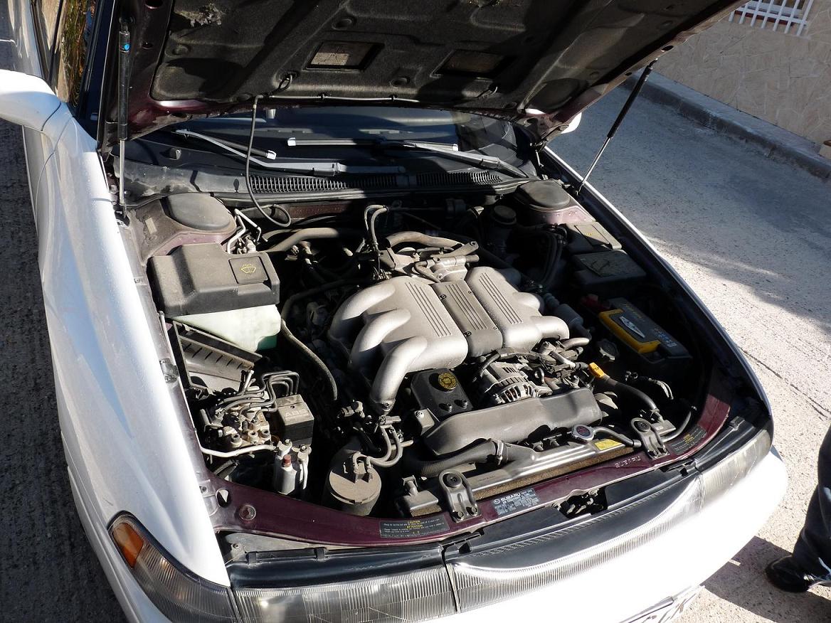

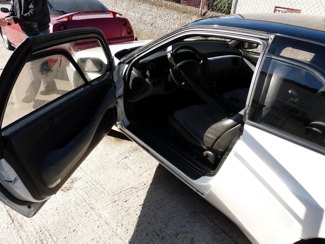

Bueno, como ya es definitivo que lo compramos, os lo cuento.
Hace 10 días me llamó mi padre y me dijo que había anunciado un Subaru SVX en Ávila con una avería en el cambio de marchas que podía interesarnos como donante para el nuestro.
Así el pasado sábado antes de la comida de la concentración me fui a Sotillo de la Adrada a verlo para valorar la compra.
El coche es una verdadera pena, está en un estado impecable ( su amo siempre quiso un subaru SVX blanco perla y negro, el mejor que encontró era granate y lo repintó, pero sin pintar vano motor, maletero etc... ) tiene 100.000 km menos que el nuestro y aunque es 3 años más viejo, los plásticos, interruptores etc tienen mejor tacto. Además tiene un equipo de audio bastante bueno. Parece ser que un día llegando a casa un palier delantero se rompió y se clavó en la caja transfer, destrozando diferencial, transfer y cambio. La maldita crisis también afectó al propietario y no puede hacer frente a la reparación, así que vende el coche.
Es una versión USA, cambian los pilotos traseros, en USA no está permitido el antiniebla trasero, de modo que allí tienen antiniebla delantero en el faro principal ( mientras que los europeos tienen un reflector inútil sin lámpara tras el cristal ) y en el trasero lo usan como prolongación de la luz de posición, cambian la ubicación de las de marcha atrás y niebla con respecto a los europeos. Los cinturones de seguridad son automáticos ( un coñazo ) y algunas cosas más.
Es una versión menos equipada que la nuestra, ni asientos de cuero, ni calefactados, ni techo corredizo, ni airbag de pasajero, pero el resto todo igual.
El motor no se ve resudado y aparenta los pocos km que dice el marcador. Me los creo porque el coche fue del director de un Hotel en La Habana ( no creo que allí anduviese muchos km ) que al trasladarse a Mallorca se trajo el coche ( tampoco creo que en la isla hiciese muchos km ) y hace 2 años lo compró este chico.
En españa nada más se vendieron 37 SVX, así que la probabilidad de encontrar piezas para él en desguaces es mínima, el portón trasero es de fibra, así que en un golpe por alcance es fácil hacerlo astillas y no hay recambios... sólo por eso merece la pena un donante, así que adelante con la operación. Ayer lo cargó una grúa y el jueves llegará a León.

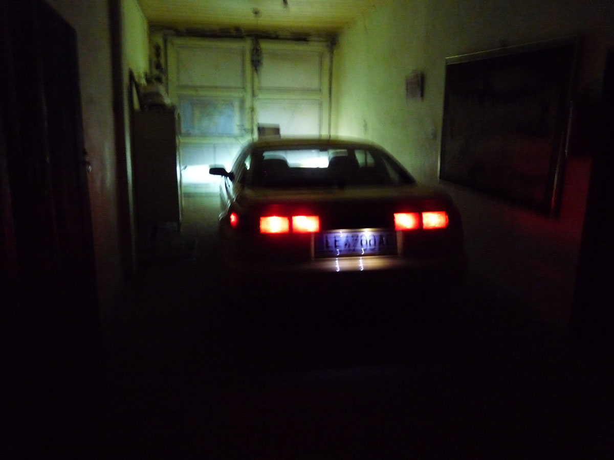

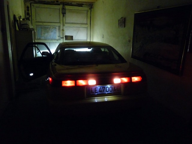

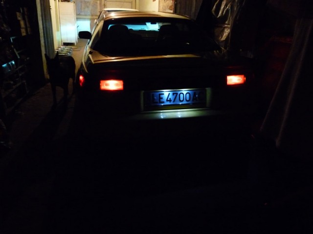

Bueno, ya llegado el donante a casa y ya he empezado a hacer algunos trasplantes.
Primero los pilotos traseros, en el europeo intercambian la posición del piloto de marcha atrás, curiosamente en USA están prohibidos los antinieblas traseros, así que donde el europeo trae la marcha atrás, el yankee trae otra luz de posición, que con un portalámparas y una bombilla de doble filamento, también hará de niebla, y donde el europeo trae la de niebla, el yankeetrae marcha atrás, un cambio de cables en los conectores y ya tengo posición el doble de grande ( el coche se ve mejor y parece más ancho y bajo aún ) niebla y marcha atrás... otra diferencia es la denominacion del modelo, en el yankee es traslúcido y en el europeo en color negro.
Mensajes: 15026
Re: Un montecarlo con tracción total
Las luces de posición antes eran muy pequeñas para la anchura del coche, ahora queda mejor iluminado y además más bonito.
Las de niebla antes quedaban un poco aisladas y demasiado juntas entre sí, no se apreciaba la anchura del coche con ellas encendidas.
Mensajes: 15026
Con las luces de posición yankees el coche se ve mejor.
