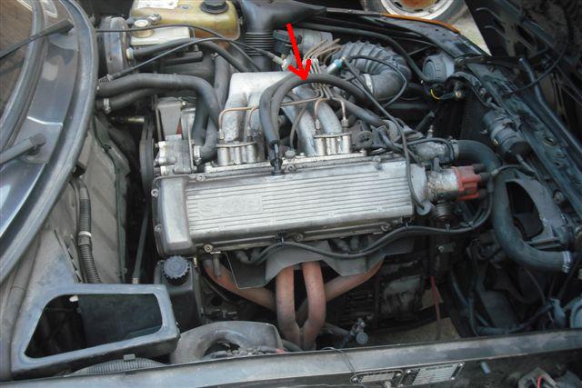

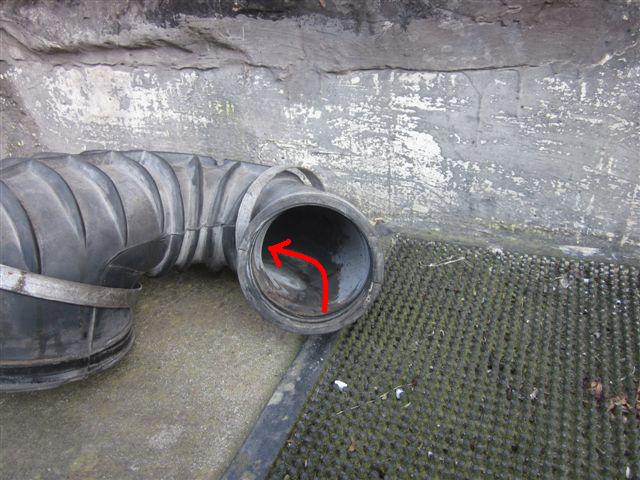

Al cambiar el filtro del aire también me encontre algunos residuos de aceite en el plato sonda, lo cual me extrañó. El sistema de recirculación de gáses del cárter es totalmente distinto a las versiones turbo y no va calefactado. El tubo de desahogo normalmente va por la parte inferior de los colectores quedando más bajo que la mariposa, pero en éste lo colocaron por encima y eso favoreció el que los residuos se deslizaran por el tubo hasta acabar cayendo en el plato sonda.
