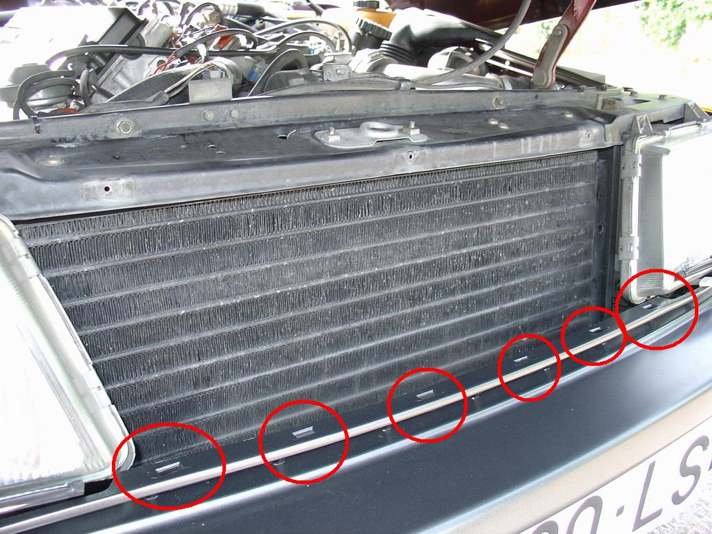

Me autocito para poner una foto de los encastres de la parrilla en el paragolpes de un post-87. La desmonté para limpiar el radiador de piedras e insectos.Enanoloco escribió:La parrilla lleva en su parte inferior seis pequeños tetones que entran a presión en una ranura en el paragolpes. Para sacarlos hay que presionar esos tetones con los dedos o unos pequeños alicates de puntas, para que se compriman y salgan; luego vuelven a entrar a presión.Isuzu1.7 escribió:... la parrilla ... y fui capaz de desmontar, saqué los tornillos pero no supe ver como va cogida en la parte inferior al paragolpes.-
Te pongo una foto de una parrilla que venden en ebay para que veas las piezas.

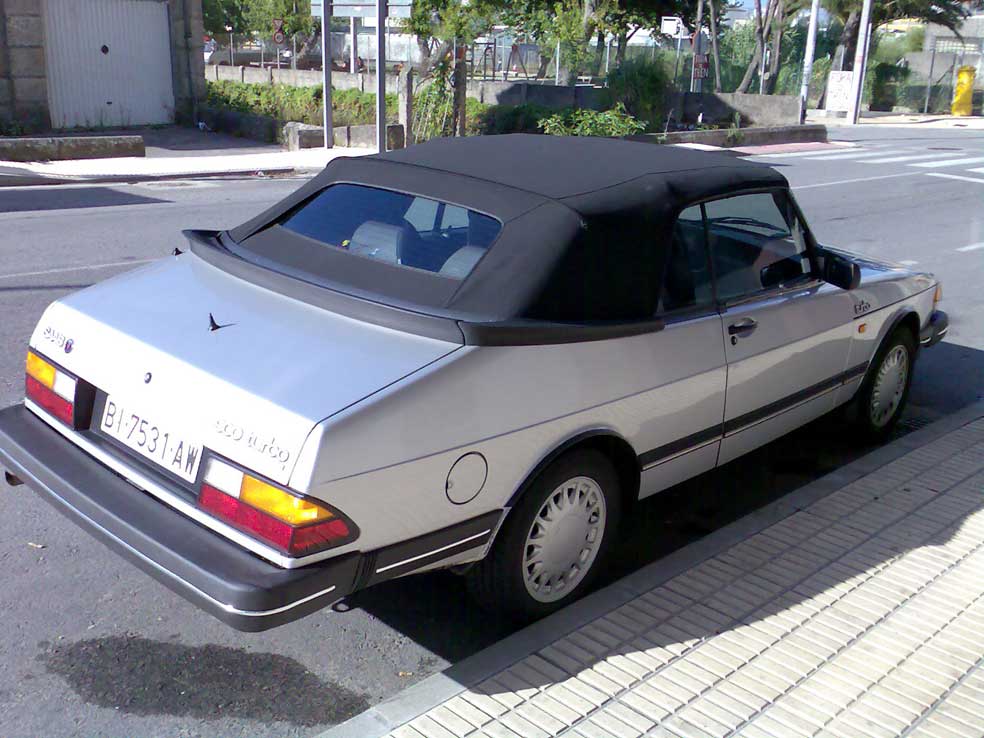

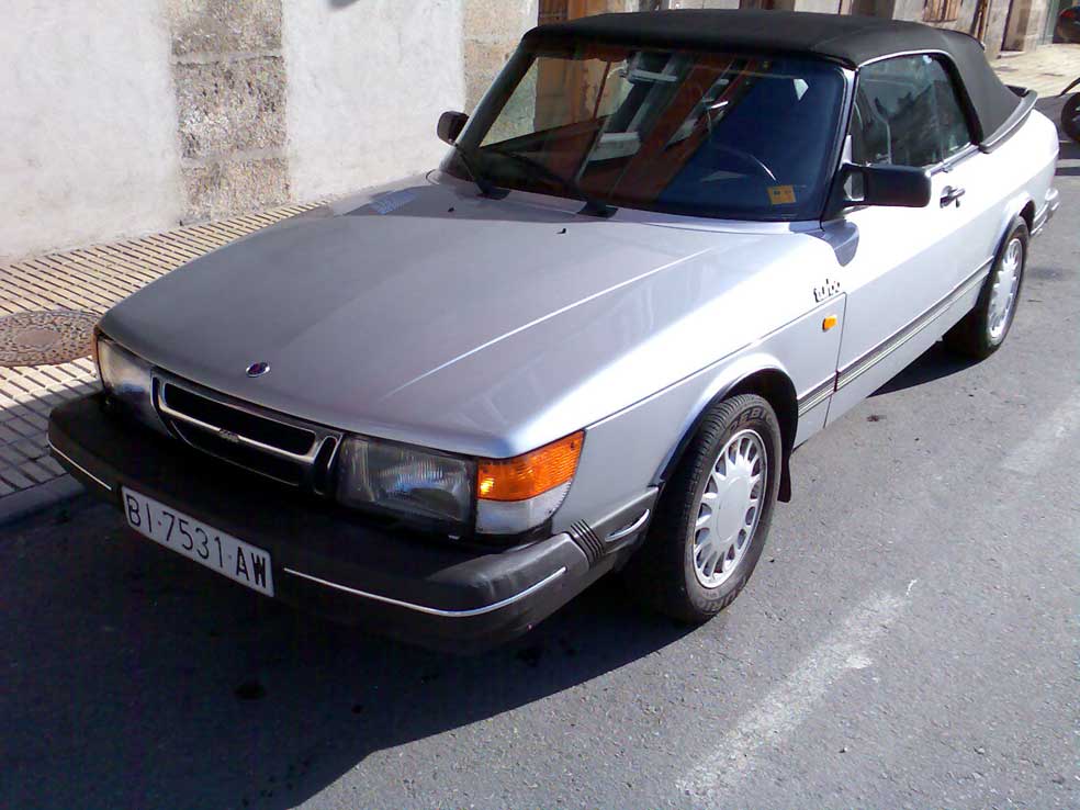

Tras pintar el capó que estaba rayado, limpiar las defensas y una buena lavada el aspecto del coche es éste:

Pues el calvo dirá misa y todo eso de que para los gustos los colores.......
pero a ese coche el kit aero del pre 87 le quedaria de coña!
(de hecho lo está pidiendo a gritos)
Muarrequetebonito anyway!
