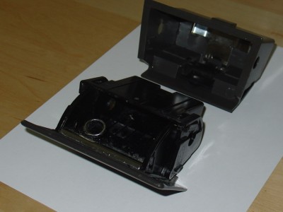

Señor presi! Eso lo has puesto simplemente retirando el cenicero (me refiero a lo que se quita para vaciarlo) o hay que quitar otra carcasa más?
Y otra pregunta ya que estamos... Cómo lo ves para pasar por ahí un cable que va desde detrás de la radio? No se si me explico, es para pasar el cable del ipod :roll:

cabriolover escribió:Señor presi! Eso lo has puesto simplemente retirando el cenicero (me refiero a lo que se quita para vaciarlo) o hay que quitar otra carcasa más?
Se quita primero el cenicero (lo que se quita para vaciarlo) y luego la otra carcasa (la que he puesto con unas flechas rojas). Tiene su guasa, pero es fácil.
Te pongo otra foto para que veas ambas piezas.
cabriolover escribió:Y otra pregunta ya que estamos... Cómo lo ves para pasar por ahí un cable que va desde detrás de la radio? No se si me explico, es para pasar el cable del ipod :roll:
Lo veo bien, ya que al quitar cenicero y carcasa te queda un espacio libre bastante razonable para meter la mano. He probado ya que estaba, para quitar botones, etc., por si algún día se puede utilizar ese acceso para algo.

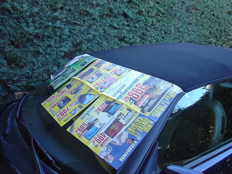

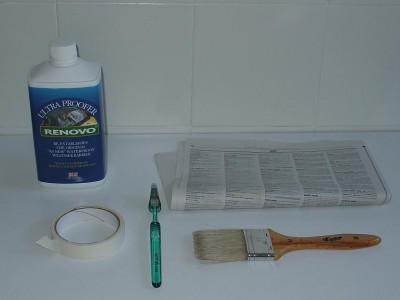

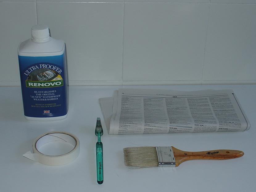

Se acercan las lluvias, asi que vamos a dar a la capota una manita de impermeabilizante de Renovo. Antes de eso limpiamos bien la lona con un buen aspirado y después con jabón neutro, aclarando con agua sin presión. Si hay manchas que se resisten le damos con un cepillo de dientes.

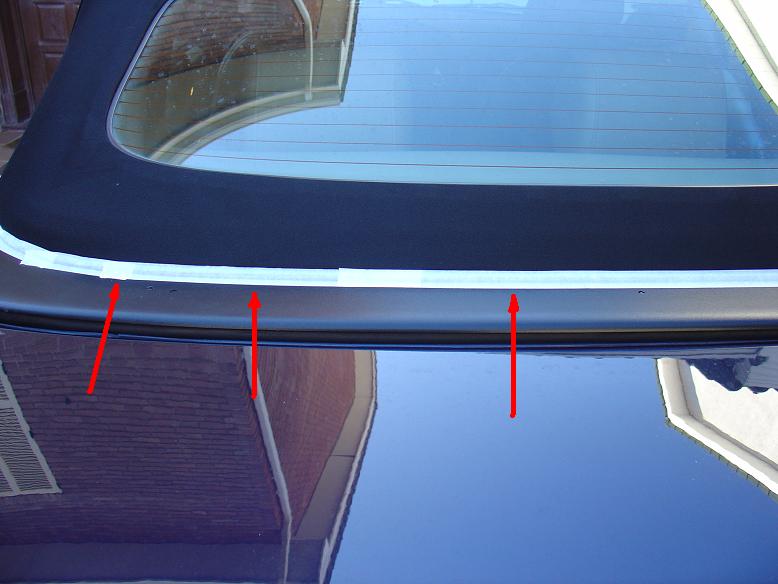

En las fotos vemos los materiales a usar; es importante que la brocha sea nueva. El bote de Renovo es de 1 litro. Con cinta de carrocero he tapado la goma de la parte trasera de la capota y con periodicos la goma delantera.

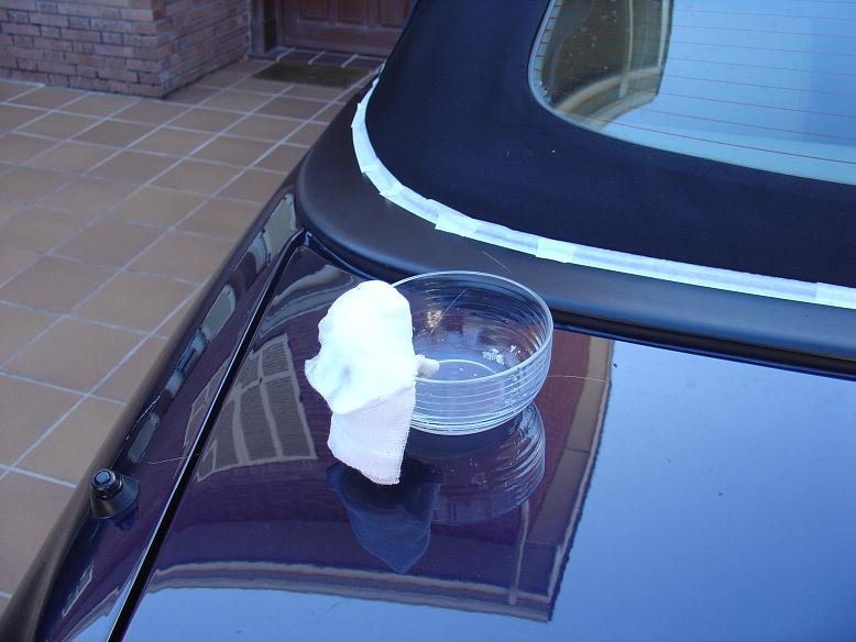

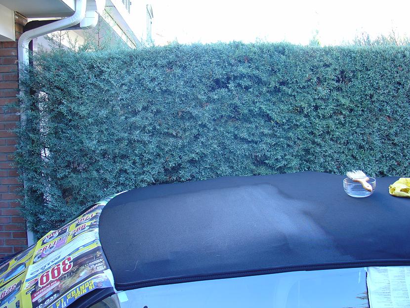

Se agita bien el liquido, que es muy fluido y comenzamos a aplicarlo del centro hacia los bordes, moviendo rápido la brocha. Según como esté la capota absorberá más o menos líquido.
Hay que hacer todo sin exponernos al sol directo. Las gotas que nos caigan sobre cristales o carrocería se limpian con un paño húmedo. Para las costuras de los lados he utilizado una gasa empapada en el líquido.

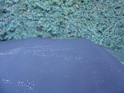

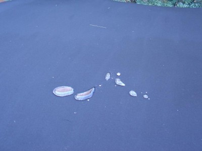

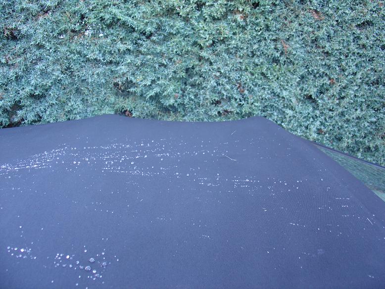

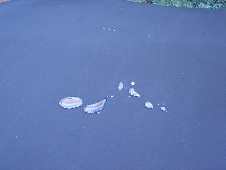

Se deja secar entre dos y tres horas, por si se quiere dar una segunda mano. En mi caso no es necesario. He gastado medio bote.
En las fotos se ve el efecto de las gotas de agua con el impermeabilizante aplicado.
