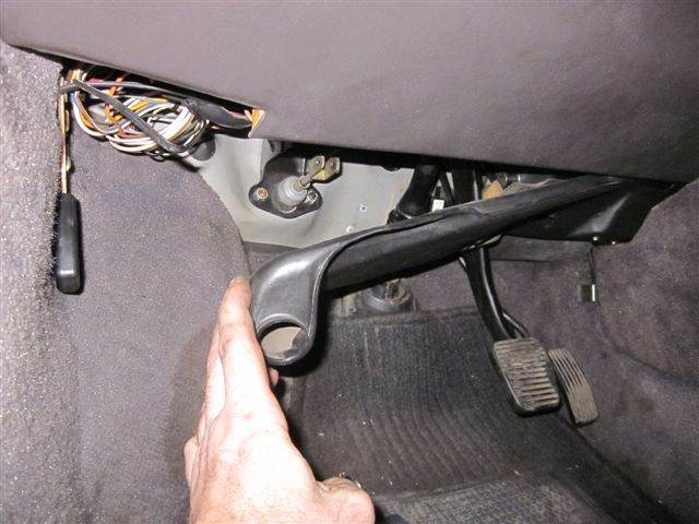

Otro pequeño inconveniente que terminaba siendo molesto sobre todo en ciudad era un pequeño recorrido muerto que tenía el pedal del embrague al principio del recorrido, ya me había tocado en en otro 900, así que ésta vez íbamos a tiro fijo, además tenía el del donante en perfecto estado.
Para sacar el pedal del embrague solo necesité quitar el tornillo que sujeta la boquilla de salida de aire para los pies del lado del conductor, moviéndola un poco hacia abajo deja hueco suficiente para sacar el tornillo del eje y el pasador de la bomba de embrague.
El la foto se puede ver como el agujero estaba desgastado de manera que a la altura del pedal ya se convertía en varios centímetros de holgura, además del recorrido muerto había un punto en el que parecía pivotar y derepente el coche daba un brico al salir muy desagradable.
Ya metidos en faena aproveché para cambiarle el elevalunas del conductor y el silencioso trasero que tenía un poro y ya fugaba, nuevamente el donante prestó sus órganos sin rechistar (que remedio).

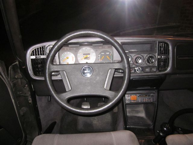

Pues si Sergio, verdeprao sigue al pié del cañón, cada día mejor gracias a la itv, que ya toca otra vez enseguida, y siempre se esmeran en que salga un poco mejor de lo que entró.
Como ves me gustan los 900 como a un niño un caramelo, éste era el que me faltaba, y aunque no sea el más equipado, ni el más potente, ni el más antiguo (ese es verdeprao) tiene su encanto por lo raro.
Tenía guardado hace tiempo un volante que me gustaba por lo sobrio y que me parece encaja perfectamente con la personalidad del caudillo.
Juzgar vosotros mismos.

Re: El Caudillo
Pobre Caudillo, a ese paso le vas a quitar todos los galones y lo vas a dejar en cabo 1ª
- Txuskillo
- Mensajes: 5059
Re: El Caudillo
Ese volante le queda ¡¡¡¡¡¡¡¡¡¡¡¡ niquelao!!!!!!!!!!!!!!!
Re: El Caudillo
Yo le quitaba la esfera del cuenavueltas y le ponia un reloj...........
Re: El Caudillo
Lo estoy sopesando, ya que el reloj no funciona. No son más que sibaritismos superfluos, el concepto, lo importante es el concepto
Re: El Caudillo
Y esa radio digital supermoderna y chula yo la cambiaba por una de esas que tienen botón giratorio para mover el dial de emisoras.Perdi escribió:Yo le quitaba la esfera del cuenavueltas y le ponia un reloj...........
