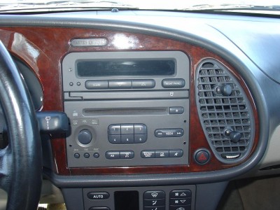

La segunda ha sido el portabebidas que se instala debajo del SID. Para ello es necesario desmontar la carcasa de metal que rodea el SID.
Empezamos sacando el climatizador y desde ahí empujamos hacia afuera la radio. Desde ahí terminamos empujando el SID. Otra opción es la de sacar la radio, bien con la ayuda de la "U" estándar, o con un poco de maña, mediante dos destornilladores pequeños.

Así queda montado.
