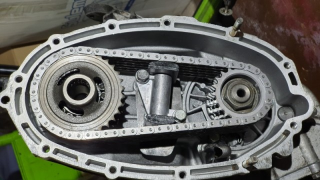

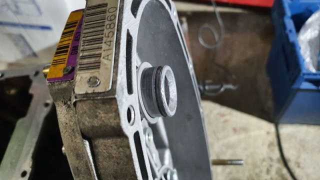

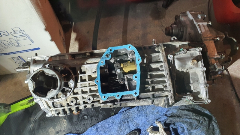

He fabricado juntas nuevas con un material termo resistente a 350 grados.

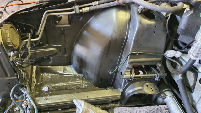

He aprovechado para limpiar el poco oxido superficial que había en el vano motor y les di 3 capas de pintura antioxido.
