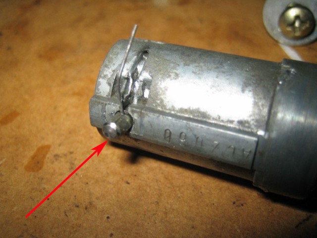

Pero para sacar sólo el bombín de encendido no tienes que aflojar esas tuercas ni desmontar nada más que el asiento del conductor. En la página 432-3, en la figura 8 y 9 te muestra el útil necesario. Aunque basta cualquier alambre grueso que le puedas dar forma.
Así lo he hecho yo. Para hacer el agujero en el metal basta una broca pequeña y un taladro como indica en la figura 9
Este es el perno que tienes que hundir (siguiendo la flecha) con el alambre para que salga el bombín:
En mi caso además, como ves en la foto, se ha salido el pequeño alambre que hace de muelle para mantener el perno en su sitio, pero esto no influye nada.
