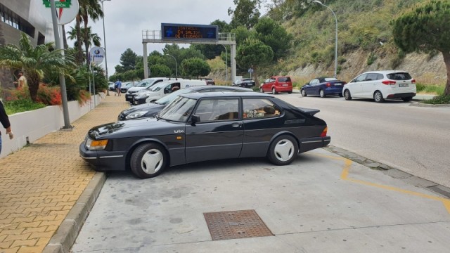

Como añadido, he re acondicionado y montado una cola de ballena original.
- Mensajes: 3520
Re: El "Doctor No Mobile"
El primer paseo con éxito...
Tengo que afinar todavía el encendido, esta calibrado en 9 grados a 1,4 bar y a 18 grados en ralenti. El motor va suave, pero la presión del turbo apenas pasa del amarillo. Pero el coche enseguida esta en 150 y esto cuesta arriba. A 150 el motor esta por debajo de los 3000 rev. Un mechero, vamos.....
