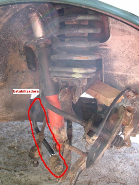

Ademas, a cambiarle hoy los neumáticos y mirando las pastillas de freno me he dado cuenta de que los discos de freno delanteros no son ventilados (no son los dobles que normalmente montan los turbos). Es el modelo "pre 87" con el freno de mano en las ruedas delanteras. ¿Es normal? ¿Se le puede poner unos discos ventilados?
Ademas me je dado cuenta que tampoco lleva barra estabilizadora frontal como suelen tener los de alto soplado. ¿Es posible que en los cabrios no ha sido montada?

Mi aero (pre87) TAMPOCO lleva discos ventilados. Mucho me temo que para cambiarlos habría que cambiar los bujes a los del post87, las pinzas que lleva son muy estrechas y un disco ventilado no entra. Sin embargo, sí lleva estabilizadora (bastante gorda, por cierto). Va bastante bien camuflada de trapecio a trapecio y engancha cerca de la base del amortiguador, mira a ver bien si la llevas. Te he hecho un esquema de dónde vá.

He mirado y no hay rastro de barra estabilizadora. Lo de los discos, bueno, no me importaría cambiarle los bujes para ponerle unas llantas aero. Mi única preocupación el el freno de mano. ¿Hay que hacer la conversión a las ruedas traseras?

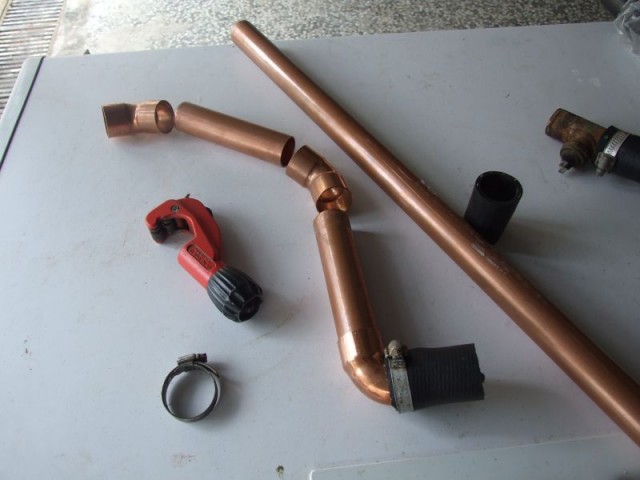

Ha vuelto a romperse el tubo de agua que va desde la culata al radiador, en las tiendas de repuestos vale bastante y en PartsForSaabs no vale la pena comprar solo un tubo. La solución: el tubo de agua irrompible:
Necesitamos:
2 codos de 45º de cobre de 35 mm de diámetro.
1 codo de 90º
2 tubos de cobre diámetro 35mm, longitud 14 cm.
Varios trozos de tubo de goma recto con un diámetro interior de unos 36 mm.(unos 10 € el metro en tiendas de repuestos de coches)
8 abrazaderas para los tubos y 1 grande para fijar el tubo de agua sobre el de admisión de aire que va debajo.( el tubo de cobre pesa mas que el de goma, mejor apoyarlo)
Igual podemos montar solo los codos de cobre unidos por los tubos de goma, o soldar los tubos y los codos de cobre. Utilice los tubos de cobre cubiertos por los de goma por dos razones: reforzar y poder adaptar el recorrido.
Solo quedan 2 puntos débiles: la unión de goma entre la caja del termostato en la culata y el empalme al radiador.
Necesitamos:
1 codo de 90º

ves a una tienda de repuestos, se lo enseñas y seguro que te saca uno muy parecido, o en su defecto, dos codos parecidos.

Buen arreglo, está claro que no es la primera vez que usas tubos de cobre.
