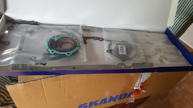

Para montar las tapas frontales y trasers del motor vamos a utilizar un material de juntas resistente a 350 grados. Compe un juego de juntas en Scandix, pero los voy a guardar como plantilla. Me fio mas de mi material de juntas que de la calidad de Scandix.
