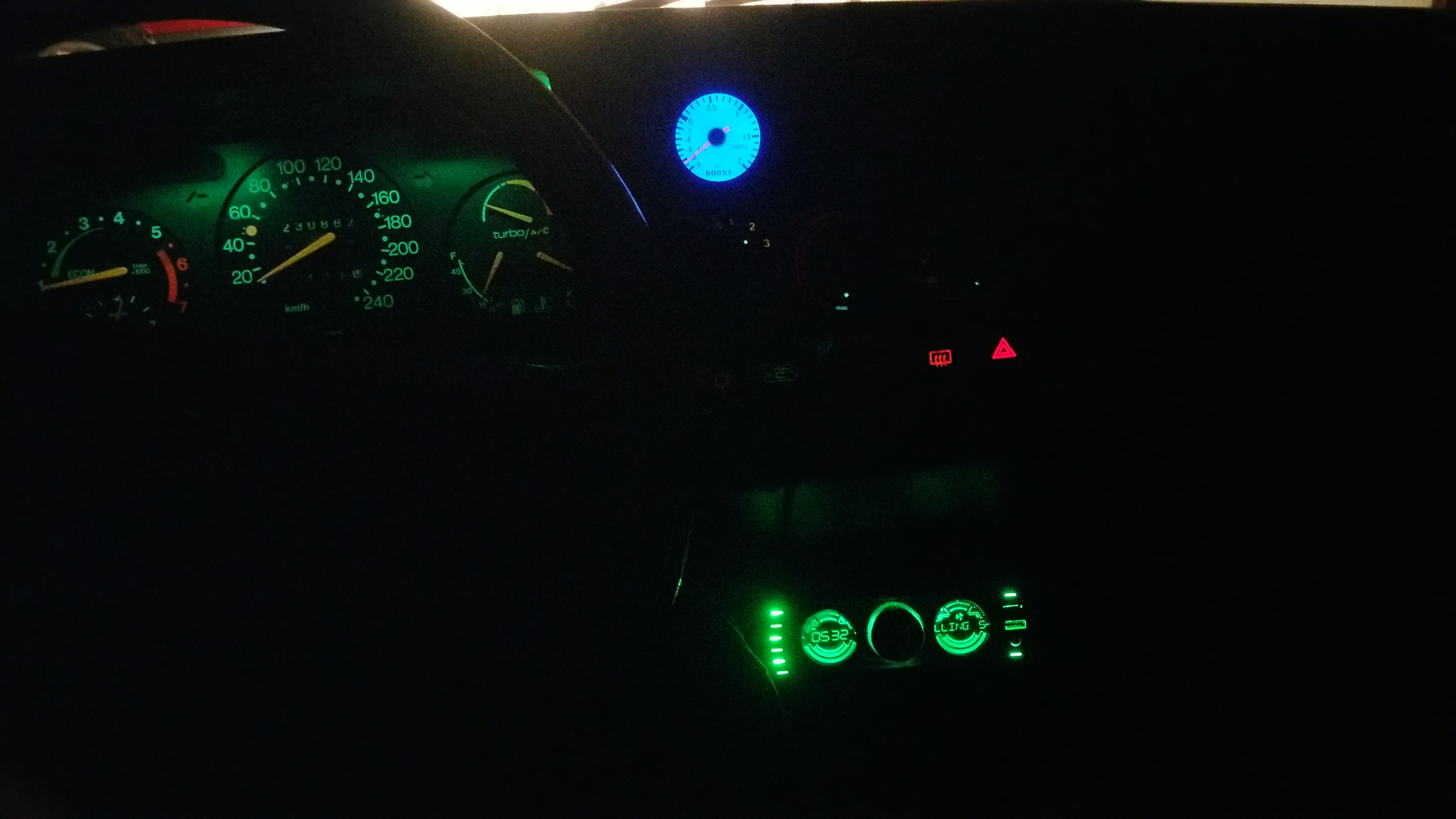

Siiii, girar esa varilla me encanta.
En este momento, según el manómetro a bordo, anda sobre los 0,5 - 0,55. De momento se queda así, lo próximo sera mejorar el intercooler. La presión máxima varia entre 0,9 y 1,2 bar según como les apetece. Esto con una APC de nuestro maestro AG.
Hace poco pase la ITV, en la primera me rechazaron por culpa de un cinturón trasero que no funcionaba bien. Me hace gracias que esto lo miraron con lupa, pero los neumáticos frontales, que estaban en bastante mal estado, ni caso.
Les cambie estos, alinearon la dirección y ajustaron la altura de los faros.
Y el interior, de momento queda como en la foto. Los otros relojes adicionales se los montare algún día..
