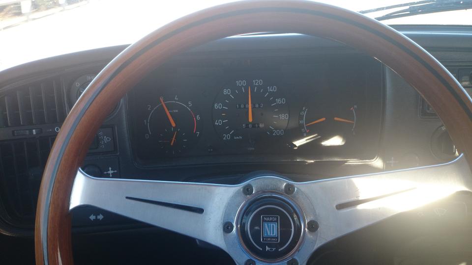

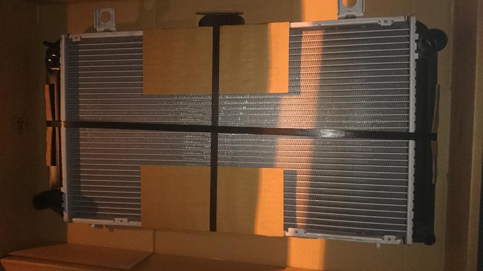

ya le he puesto el radiador nuevo y parece que problema resuelto !!
ójala se quede ahí.

Donde lo has comprado y cuánto te ha costado el radiador??
Será el "gordo" de los turbo, no?

Es exactamente igual al que venía montado. 100 euros + iva han sido suficientes.
Pensé en mirar el radiador de los turbo, pero leí que son más largos y anchos y pensé que no me serviría...

Solo es más ancho, encaja exactamente igual y refrigera mejor
