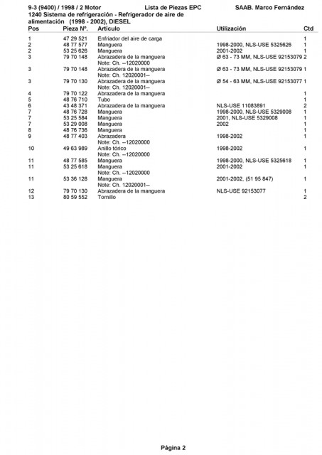

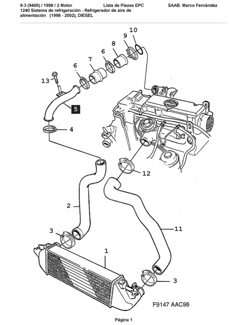

Mensajes: 9034
Re: CHECK ENGINE
Raro, ese número de pieza no aparece en el EPC.
Aquí tienes el detalle de esa parte del motor TiD:
Identifica el manguito, qúedate con su número de pieza e intenta localizarla en algún S.O. o tienda alternativa.
Como siempre, Suerte.

Muchísimas gracias MF.
Pues es la "2".
