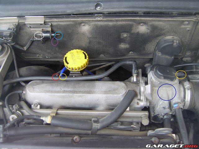

La mariposa electrónica se reconoce facilmente:
En cualquier caso, tampoco quiero demonizarla, simplemente es que entre lo molesto (y caro) que puede ser el que falle, y lo evolucionada que resulta la inyección trionic, (y dado que en el mercado los coches valen exactamente igual) yo no dudaría.

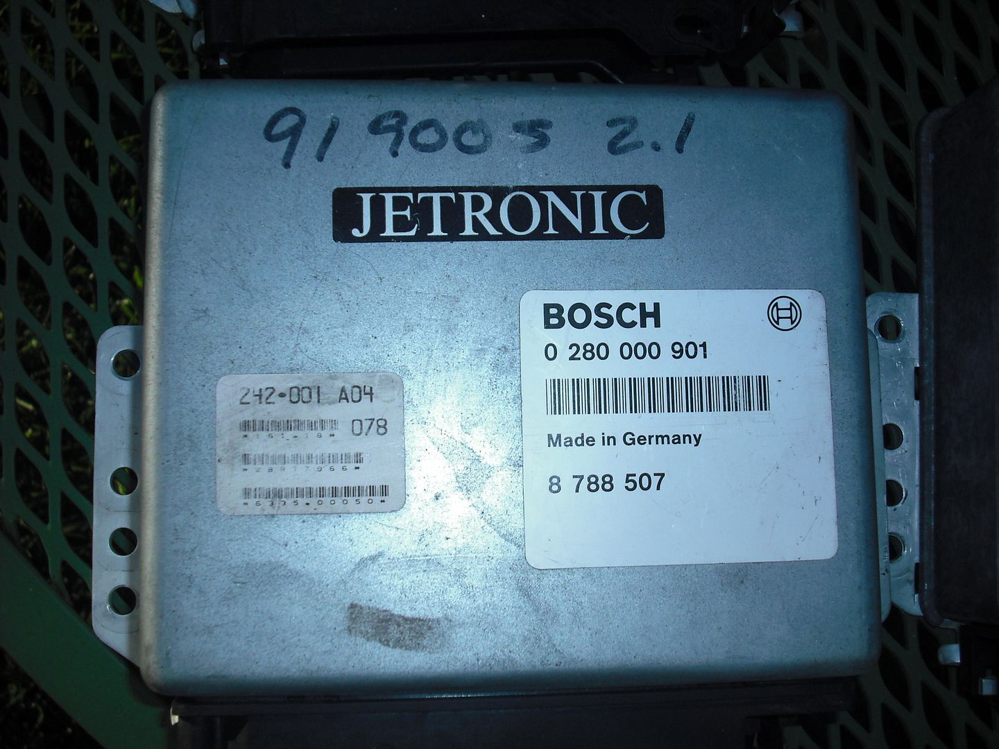

SAAB 9000 con LH jetronic de las primeras:
Mariposa normal:
caudalímetro:
encendido por delco:
centralita de la inyección:
Centralita del ABS (en la caja de la batería)
SAAB 9000 con LH jetronic de las últimas, incluían mariposa electrónica:
mariposa de admisión electrónica:
caudalímetro:
Electroválvula del TCS
Electroválvula de la Mariposa Electrónica
Centralita de la Mariposa Electrónica (bajo el asiento del conductor) Los modelos con cambio automático tienen además la centralita del control de tracción (tienen ASR en vez de TCS, aunque en el cuadro de relojes se identifique su función con una lucecita que pone TCS) en esa misma ubicación.
centralita de la inyección (no cambia):
Centralita del ABS (incluye la función TCS en los coches con cambio manual) (en la caja de la batería)
