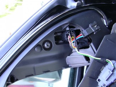

no solo viable sino más fácil!! En este caso en los vehículos 2003 el cableado a puertas está habilitado, solo que sale de un conector bajo asiento conductor y va hasta otro conector en el espejo retrovisor.ypmav escribió:Víctor ves viable este montaje en una unidad del 2003.
Parto de que tienes el ES1/4 de 70W optimistas...
Solo que la señal a los altavoces de puerta debes sacarla de la unidad central EHU (salidas a los altavoces), de ahí pasarlo por el túnel central hasta debajo del asiento, ahí conectar al conector bajo asiento, al lado del raíl izquierdo, y en puerta sacar el triangulito espejo para "rescatar" el conector que está espumado.
Te adjunto 3 fotos, si no lo tienes claro dímelo y te paso una guía para hacerlo.

Al conector de los altavoces del salpicadero tienes que conectar los twiters y los woofers montando entre el conector y el twiter, el filtro. Es decir:
conector-filtro-twiter
conector-ficha de debajo del asiento-ficha del triangulo del espejo-woofer
Espero haberme explicado bien

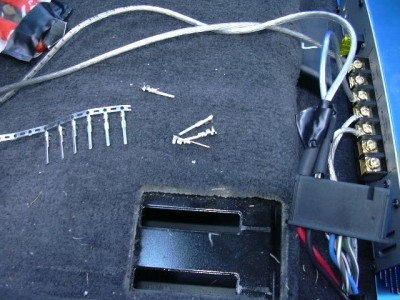

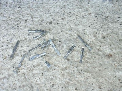

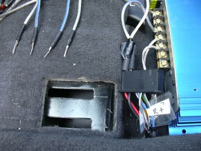

, hoy he estado estudiando el tema de la instalación y meter los cables directamente hasta la puerta es complicado, con lo cual el planteamiento es utilizar el conector bajo asiento. Por cierto Víctor que tipo de conector empleaste para conectar los cables al conector bajo asiento, los orificios son súper pequeños ¿me planteo emplear la tijera?
Ahí van fotos de los terminales.
Desconozco la medida exacta que compré y no los tengo en Barcelona, el "bricolaje" lo hago en un garaje fuera de Barna.
Mira el espacio disponible en los cajetines de los conectores y en cualquier tienda de electrónica compras varias medidas de conectores, los precios son ridículos.
¿La pérdida de señal? En parte, pero si te puedes ahorrar atravesar el conector de puerta, mucho mejor.

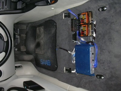

Además en el futuro si no te satisface puedes seguir instalando componentes bajo el asiento. Mira en una de mis fotos (0645) todo lo que cabe
