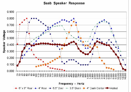

Analogía con el sistema Clarion, porque ha pasado el "filtro" de los mismos ingenieros de desarrollo en SAAB.
Además los altavoces del sistema de 70W son incapaces de reproducir bajas frecuencias, por tanto hacerselas llegar solo aumentaría la distorsión.
Adjunto curvas del Clarion.
Si me equivoco, pues mejor para quien tenga el Bose. Solo aplico la lógica, nada más lejos de mis deseos "demeritar" el equipo de música que llevais en vuestro coche.
