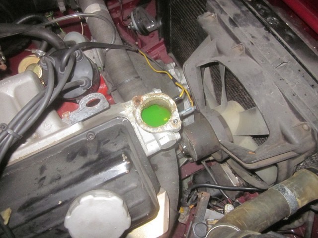

Pues ya pasó un año y tocó la itv otra vez. Este año el tema de los gases no pasó, tampoco es gran trauma hasta que me puse con ello, resulta que en los manuales que tengo pone que los gases se regulan variando la altura de la aguja de la campana con un útil especial, yo desmonté la campana pero no encontré tornillo de regulación alguno. Entonces me dió por mirar en la parte baja del carburador, recordando los Minis que llevaban ahí el tornillo de ajuste, y ahí estaba.
Otra cosa que notaba era que el coche no calentaba, el ventilador del radiador funciona pero a muy baja temperatura, así que decidí cambiar el termostato... sorpresa, no tenía termostato, parece que el benévolo clima de las islas afortunadas no requiere de ese pequeño e infravalorado componente, como tampoco de la calefacción que esta anulada.
Estaba yo terminado de montar el termostato y se me ocurrió la feliz idea de abrir el purgador que lleva en la tapa, entonces justamente recibí la visita del amigo Murphy, la rosca del purgador se desintegró a la voz de ya, menos mal que la tapa del termostato es intercambiable con la de un 8 válvulas cualquiera (y que tenía una de repuesto).
También le puse de manera provisional un nuevo termocontacto de ventilador justo en la caja del termostato, ahora la aguja de la temperatura ya sube hasta valores normales.
Lo siguiente será reparar la calefacción, llega el frío y se hecha de menos, entre otras cosas la calefacción es la que desempaña la luneta trasera (no lleva térmica) y se empaña enseguida.. Otra cosa interesante sería hacerse con un cable de cuentakilómetros, también quedo por el camino y aunque no corro por lo menos saber cuanto ando para controlar consumos y cambios de aceite.
