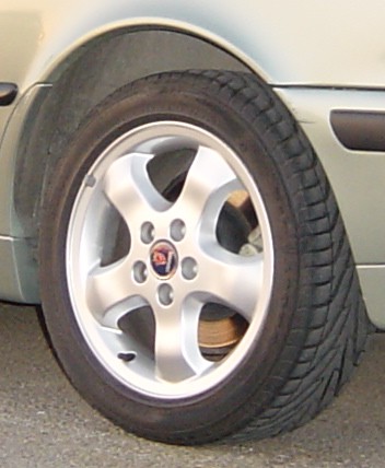

Esa es.
Exactamente Rubén. Es esa.
Aqui la tienes montada en mi 9.3
En mojado trabaja mucho mejor que la MICHELÍN que traía de fábrica.
- 9.3 09 MF R.jpg (37.04 KiB) Visto 3586 veces
Estéticamente le dan un toque muy deportivo al coche. Quedan bonitas
si además confirmas que en agua van bien, y el precio es muy bueno...con lo que llueve por estas latitudes son una buena opción.
Firestone
Siendo objetivos, ya tienen más de 25K Km. y todavía no me han hecho aquaplanning (con la que está cayendo este otoño). Con las originales de fábrica a esos Km. ya tenía que tener más cuidado sobre mojado. Creo que el secreto es que tienen unas llagas más profundas y anchas que las que montaba original.Rubén escribió:Estéticamente le dan un toque muy deportivo al coche. Quedan bonitassi además confirmas que en agua van bien, y el precio es muy bueno...con lo que llueve por estas latitudes son una buena opción.
Lo del "toque deportivo" no eres el primero que me lo dice.
Da el pego de ser mejor rueda que la que es, Alucino con los precios tan desorbitados que se ven por ahi.
Tengo la impresión que FIRESTONE ha sido una marca que ha caido en desgracia en los últimos años por aquellos problemas de calidad y demandas millonarias que tuvo en U.S.A. La verdad, no creo que sean tan malas como para compararlas con marcas "La Tórtola".
