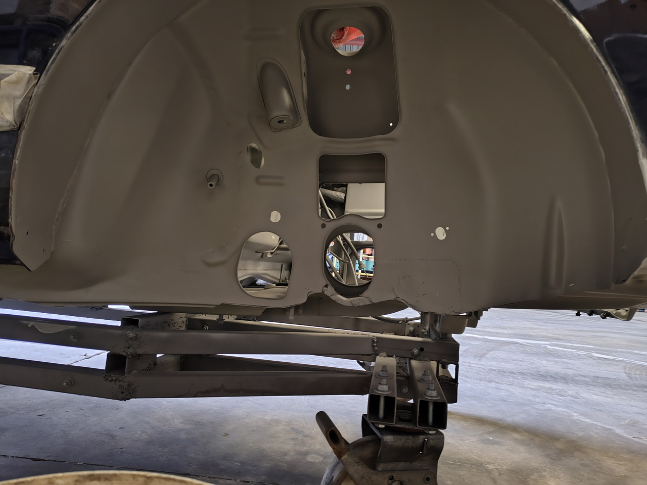

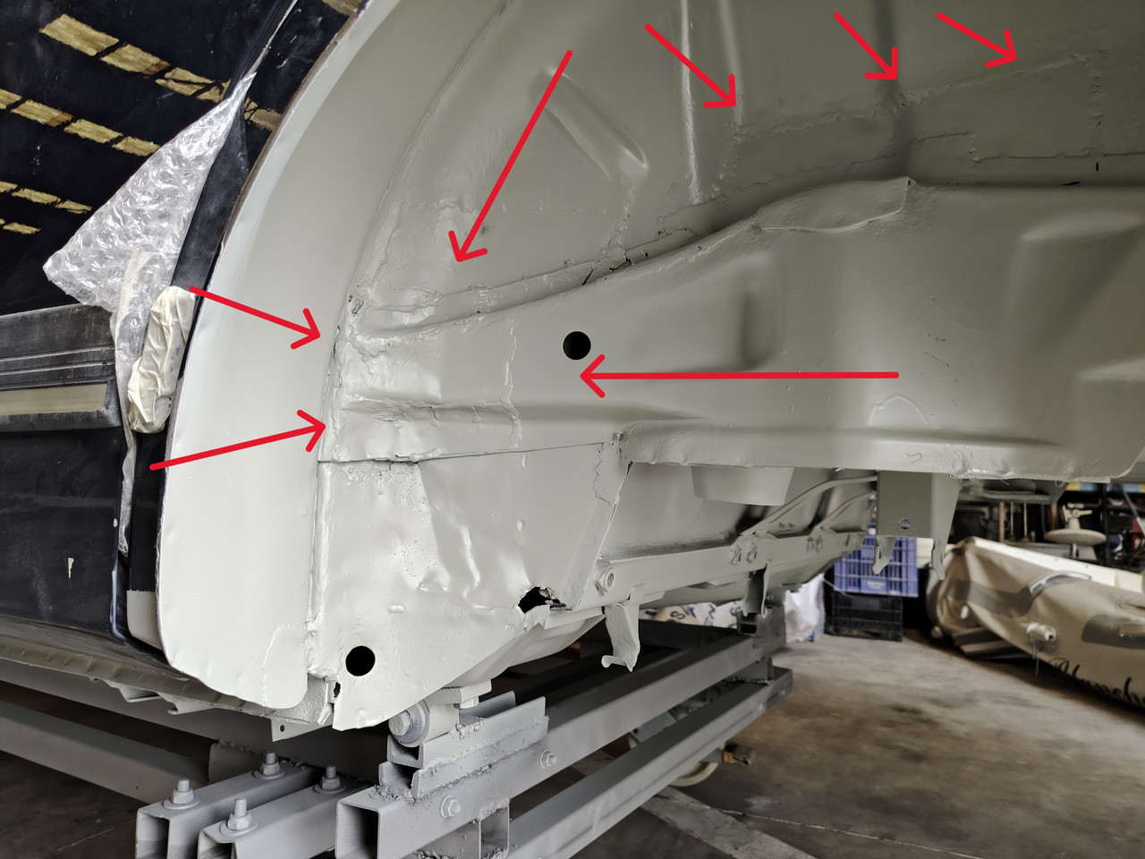

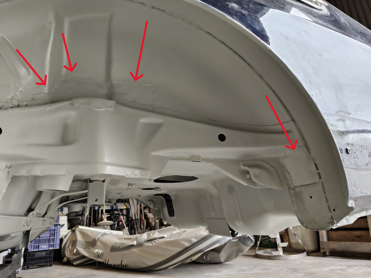

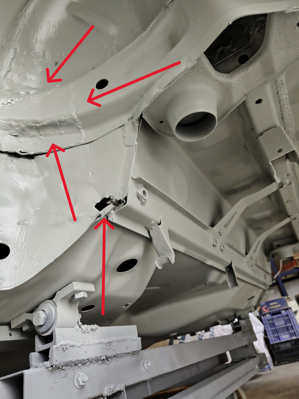

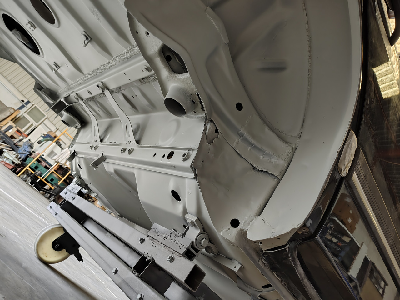

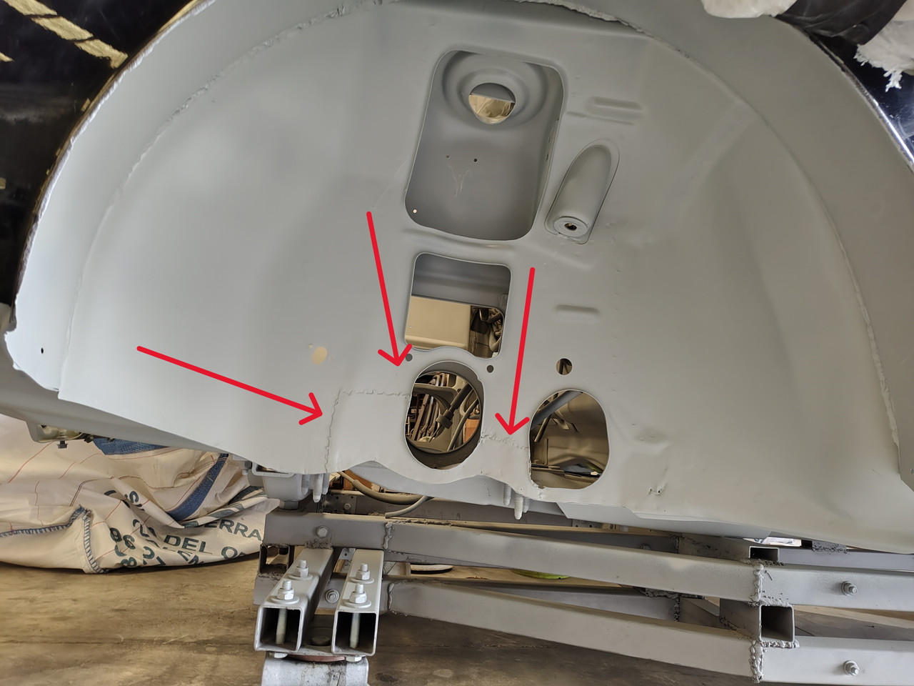

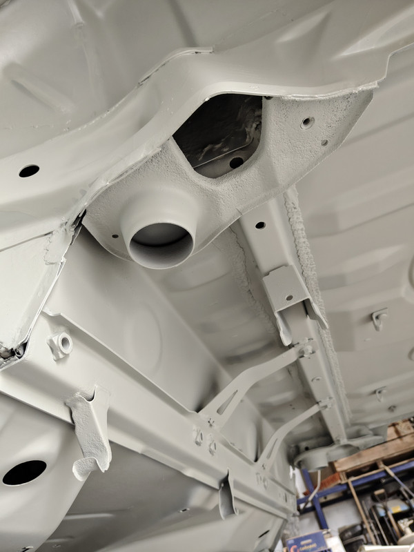

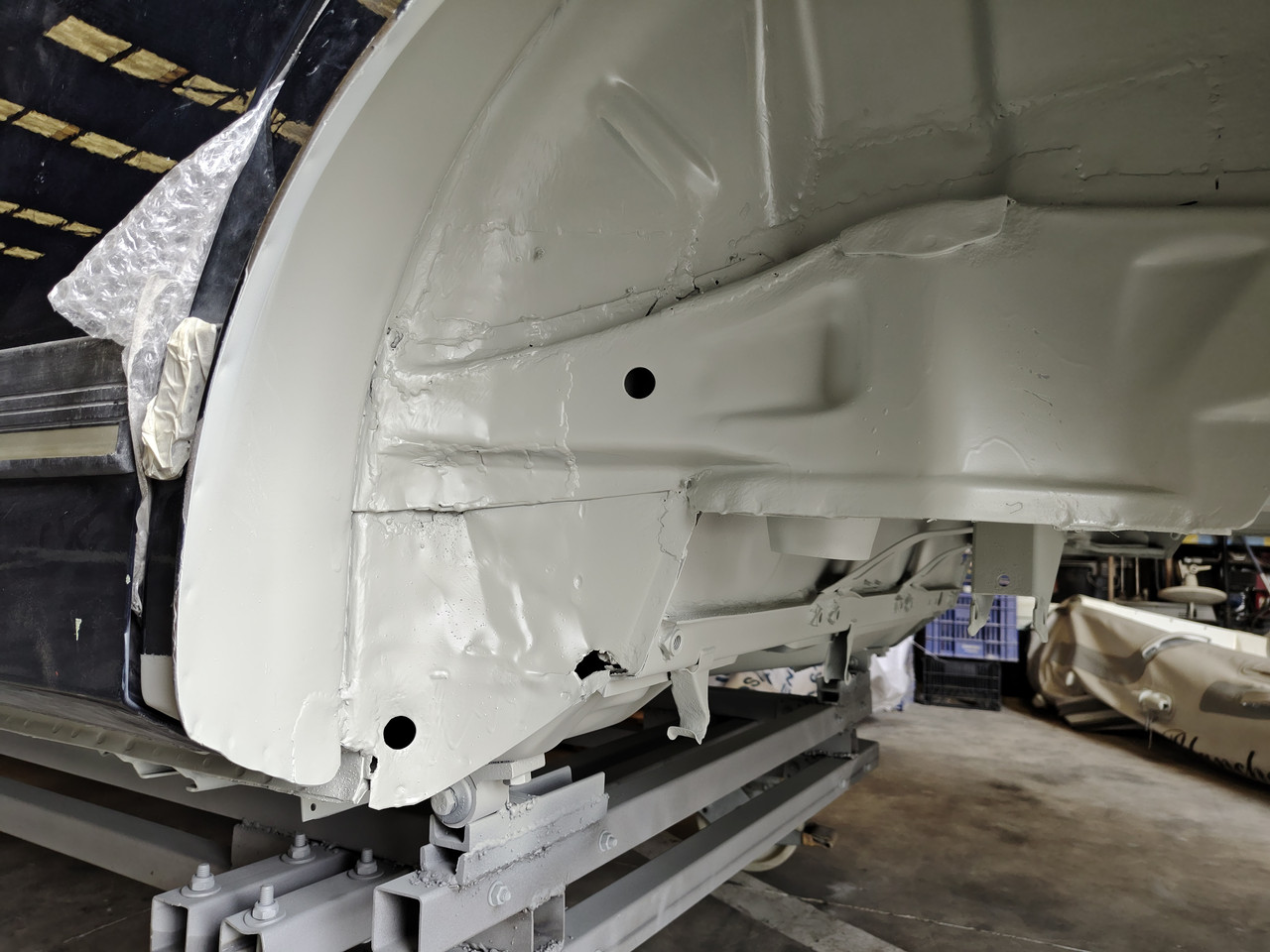

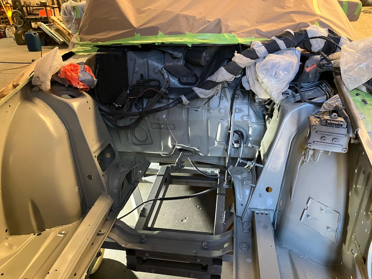

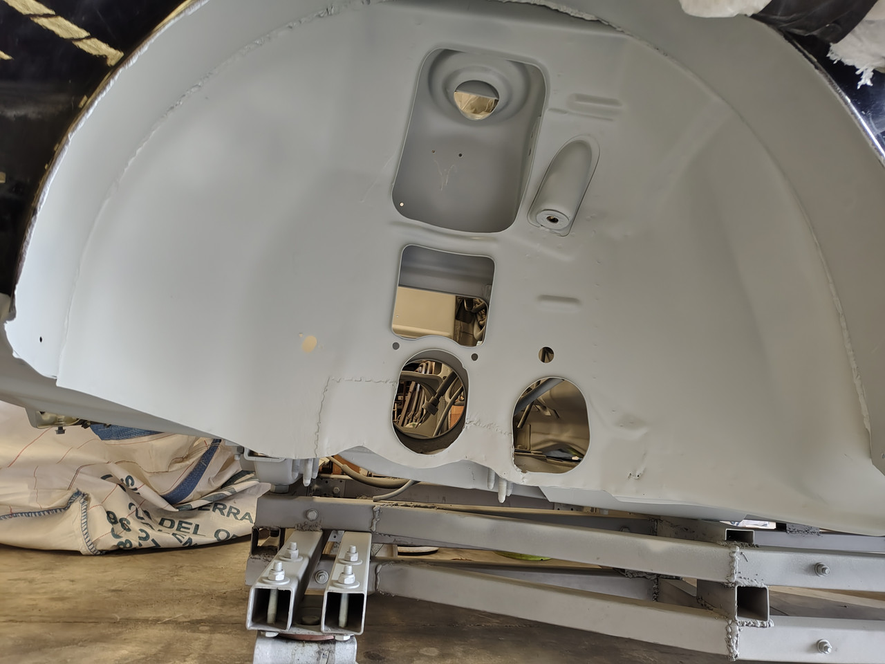

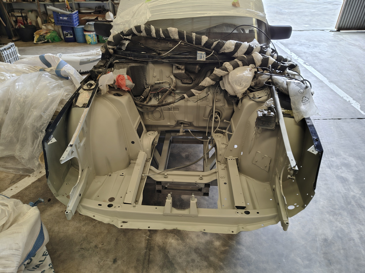

Ya tenemos esto arenado e imprimado. A la espera de nuestro maravilloso chapista en Bocairent.
Ahora con el imprimado encima se ven todos los parches que se ha llevado este coche a lo largo de los años. No comprar coches de Europa continental.....
El chapista lo tiene bastante claro y se dedica justo a esto. Tiene ganas de cogerlo. ¡Seguimos!

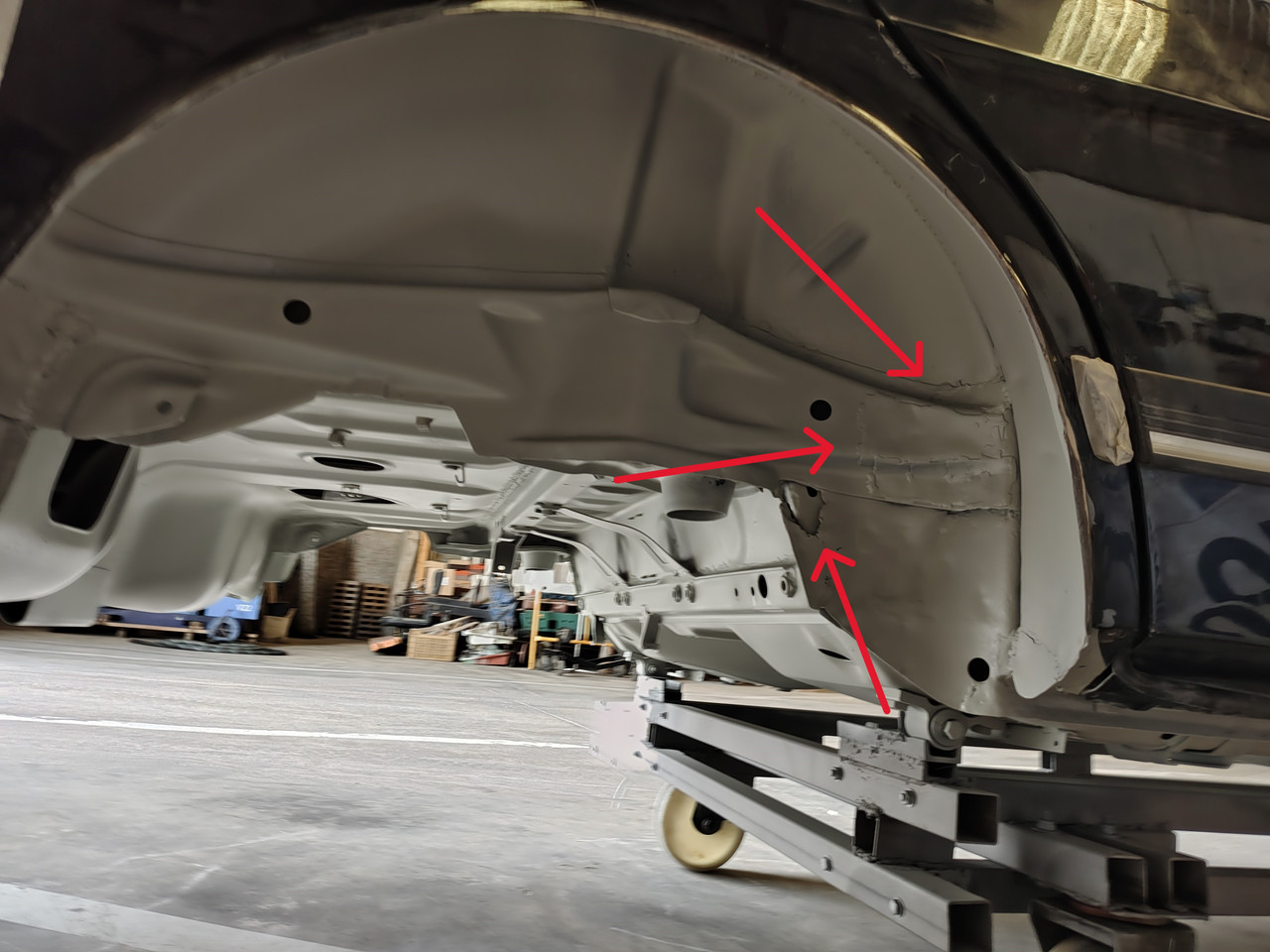

No entiendo realmente a lo que te refieres, pero ¿puede ser a lo de las cinco primera fotografías? donde se ve como si fueran malas soldaduras y reparaciones.
Re: Lübeck
Me refiero Onuba, a coches de Europa central, norte, para ser más preciso. Que todos estos paises, norte de Francia, Benelux, Alemania, hayq eu ir con pies de plomo pues todos van a tener óxidos. Es más o menos lo que yo esperaba, pero os señalo sitios por los que ya ha pasado un chapista, donde seguramente, cuando se destape va a haber más óxido que tratar y luego rehacer estos parches como toca.
