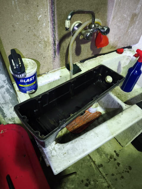

Avances, cambie junta de tapa de balancines, y aislado de downpipe.

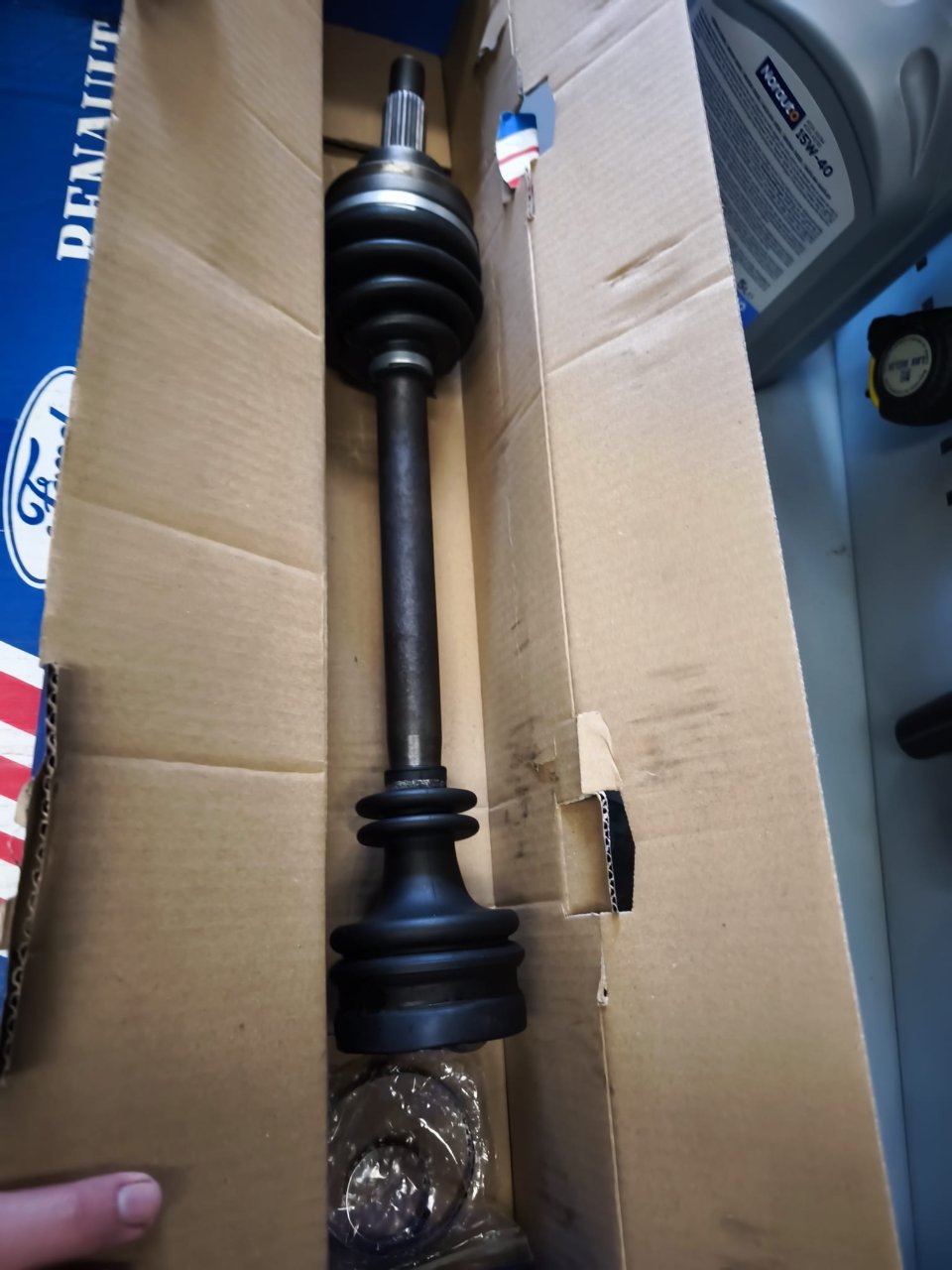

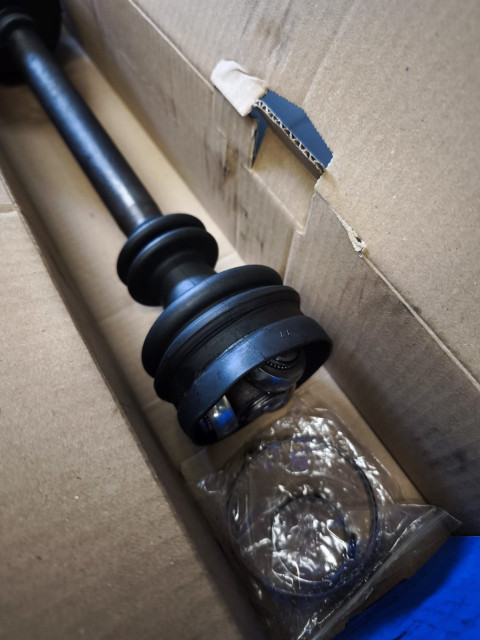

Después de la gran batalla, transmisiones fuera pinzas delanteras y nuevo soporte para escape.
lalozf
Mensajes: 15
Registrado: Mar Feb 03, 2026 8:38 am
Re: Saab 900 turbo 8v, en rehabilitacion (Siliconator)
Mensaje por lalozf »
Sacamos las pinzas y las transmisiones, aqui reconstruidas
