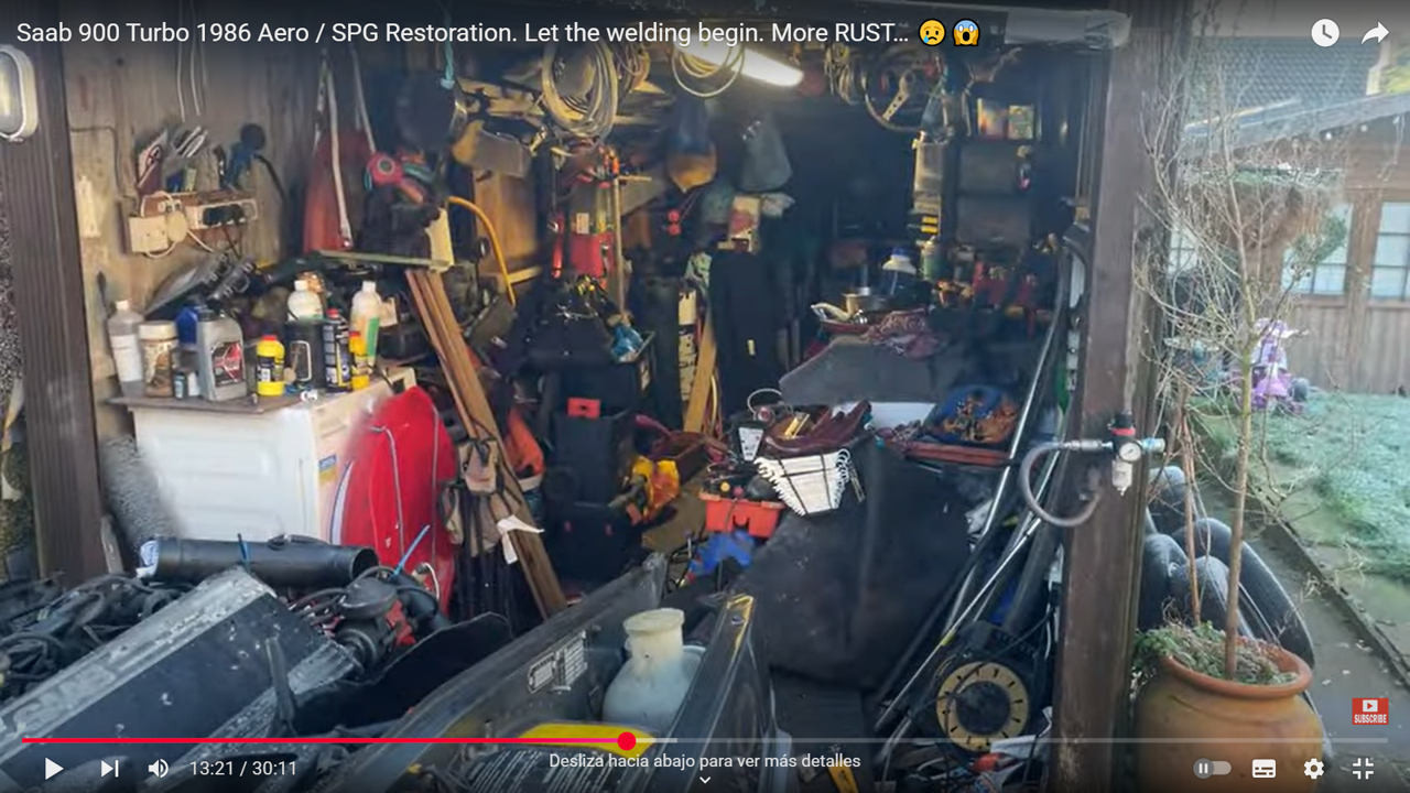

Yo que pensaba que tenía óxido y que menudo fregao me habñia metido.....que se verdad. Pero viendo los videos de estos CHALAOS...
https://www.youtube.com/watch?v=uBzokTK8JEg&t=1617s
Y la gente se pone a hacer esto en Reino Unido, en invierno, tirando de esta caseta de jardín.......Cristo Jesús
