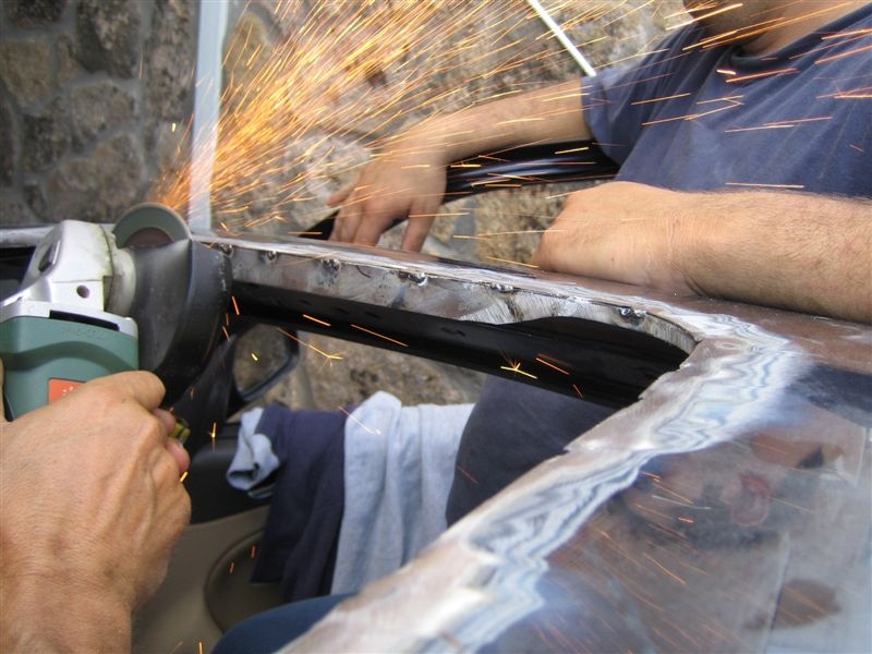

Mismo proceder que la otra vez pero con la soltura que da la experiencia; eso si...... esta vez hubo que desmontar todo el interior (asientos y guarnecidos)
Pongo algunas fotillos

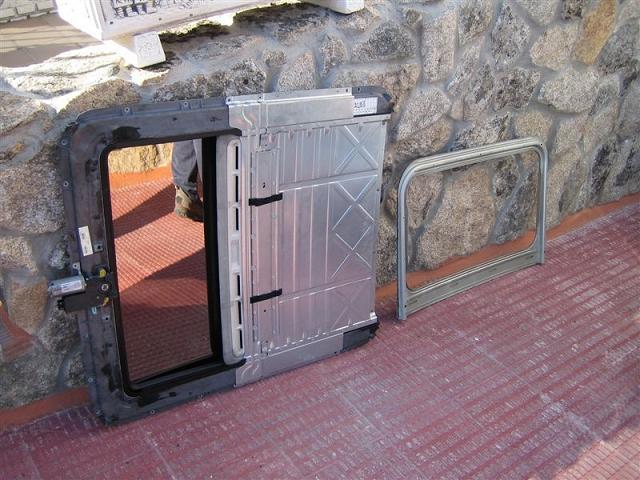

1. Mismo punto de partida, el marco de chapa recortado con radial y el techo electrico con su chasis

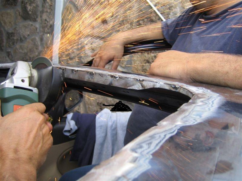

2. Detalle de las soldaduras del marco una vez recortado al ras (esa foto es del día de wochas, esta vez lo hicimos antes con soldadura por puntos)
3. Se presenta el marco interiormente para marcar con un rotulador, la pieza color aluminio delimita perfectamente el sitio donde deber "caer" el marco

4. Sierra de calar y siga la linea negra.... sencillo, lo puede hacer hasta un tipo que venía de hacer submarinismo con el snorkel y las gafas puestas.
(por cierto, el snorkel es un vierte aguas del techo)
5. Ya no hay vuelta atrás
6. Fijar el marco con pegamento/silicona especial y soldadura (ver pág 2 de este mismo post, soldador y los gatillos rodeando todo el techo)
Fijaros en el detalle de como queda soldado todo el cerco del agujero, todos los puntos de soldadura (usar electrodos de 2 como mucho pq te comes la chapa)
