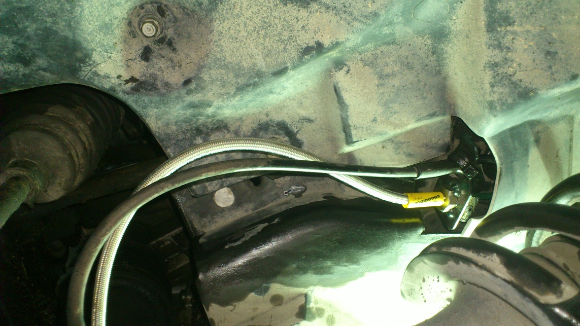

Finalmente el Kit elegido ha sido el siguiente:
Discos Brembo+ Pastillas EBC Red Stuff+ Latiguillos metálicos Goodridge+ Líquido Super Blue Racing
El sábado se colocó todo el kit y se cambió el líquido que salió neeeegro...
y el domingo de vuelta Andújar-Cádiz pude empezar a probarlos medio en condiciones. Y aunque aún están en rodaje, el cambio ha sido bestial, realmente me estaba quedando literalmente sin frenos.
El tacto sigue sin ser una delicia de sensible, aún sigue siendo algo esponjoso y hay que pisar para sentir los frenos, pero la mordida ahora es otra historia y principalmente siento seguridad al frenar yendo rápido.
Gracias por la ayuda, las DS2500 tendrán que esperar.

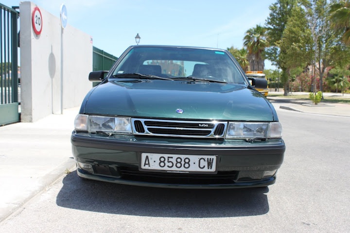

Y por otro lado, hace cosa de un mes, saqué tiempo para pasar un fin de semana completo haciendo un ligero reestiling que tenía.
El trabajo fué un pulido en tres fases, pulido de corte (Menzerna), medio y acabado, un posterior sellado, y acabar con un acondicionado de plásticos y molduras exteriores.
Una semana antes lo llevé al chapista a pintar las dos defensas, aunque estaban bien no había manera de quitar el jodido pegamento tras quitar los horteros protectores de las esquinas.
Así estaba y así quedó:
El estado del delantero era similar, y así quedó:

Aquí podéis ver todo completo, aunque mirando en detalle hay muchas cosas que se pueden mejorar, el resultado en genereal es bastante bueno, ahora se le ve al tío mas lustroso:
