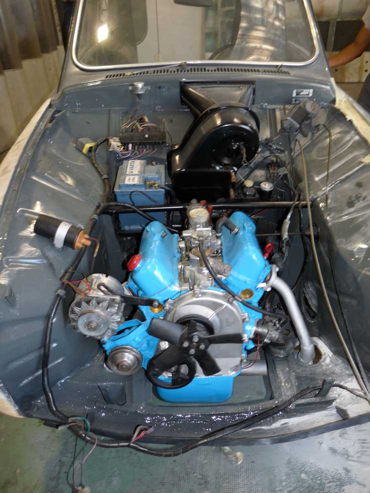

Como veras estaba pintado de gris...pero les mandé pintarlo en negro creyendo que era el original. Un error que ahora no puedo subsanar...el pintor me mandaria a freir espárragos. Tampoco queda mal.

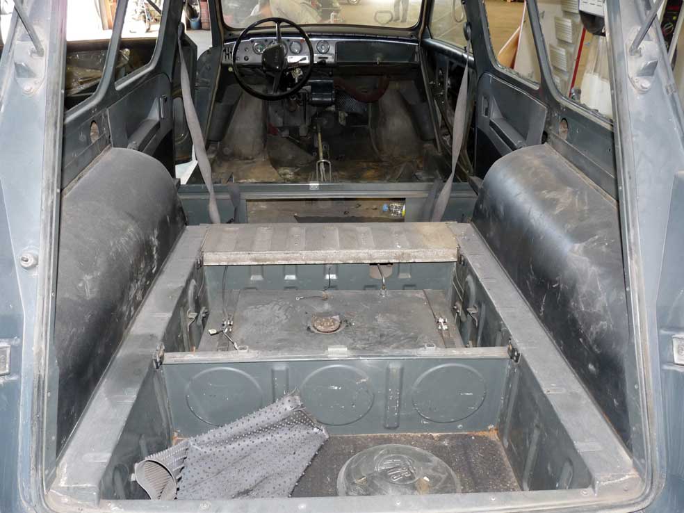

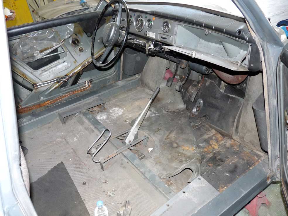

y la peculiar forma del suelo en cajones que permiten convertir el 95 en una furgoneta o en un 7 plazas...40 años antes de que Opel/Vauxhall lanzase el "novedoso" Zafira...

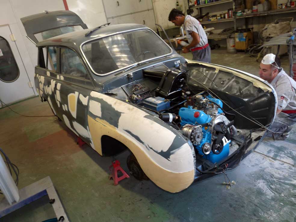

La verdad es que la gente de este taller es bastante curiosa trabajando, a lo mejor no aciertan con los colores originales de las piezas, pero se ve que se toman la molestia de pulir piezas como las carcasas del alternador, poleas, caja de cambios,colectores... elementos que en otros sitios petrolearían y listo, aquí se molestan en pasarle un cepillo de alambre y lustrarlos un poco.
He de reconocer que el saab 95 no era precisamente de mis Saab preferidos, pero a medida que lo escudriño me va ganando... tiene genialidades como lo de los asientos abatibles, el spoiler trasero sobre el portón intregrado, y una amplitud inimaginable en un coche de su tamaño conseguida a base de estrujarse el cerebro para que cosas como la rueda de repuesto vayan en un sitio donde no coman espacio útil pero sin dejarlas colgando fuera del coche... me parece un auto donde han puesto muchísima imaginación y racionalidad, y al final esos picos sobre los piltos traseros, esa forma del portón que parece hecho a hachazos... dejan de resultarme chocantes y me parece un coche interesantísimo... para colmo el color gris ratón es perfecto para él... joer cress, me encanta este animalito... enhorabuena!!

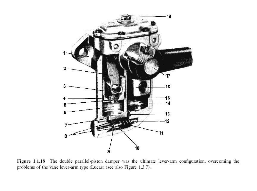

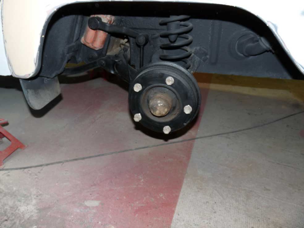

¿ alguien puede contarme el sistema de amortiguación del tren trasero ?..parece de moto.

Sistema de la marca Armstrong, original en el 95 tb usado en coches del UK.
No los tocas si no gotean aceite y si funcionan bien... Estan lleno con aceite tipo 'Castrol Fork Oil' SAE20W, 30 W o 40W usado en los amortiguadores delanteros de los motores de Harley Davidson.
http://www.singercars.com/4ax/armstrong.html
Tienen dos cilindros con pistones y una valvula con un resorte. El aceite se mueve de un cilindro al otro. La fuerza del amortiguador depende del tipo de aceite, la presion del resorte y la agujera en la valvula.
Re: ¿ Invertir o malgastar ? Restauración de un 95 V4 ´68
Entonces metiendo un aceite más denso ganarías estabilidad a consta de perder confort... como si cambiases una amortiguación común por otra más dura. :roll:
vaya genialidad de sistema!

Gracias Martin, eres todo un gurú...no se te escapa ni una. En principio no parece tener fugas pero hasta que no empecemos con las pruebas dinámicas no sabré si no pierde por estar vacio o por ser estanco. Ya contaré.
