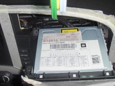

la especificación del equipo Bose no la conozco en profundidad, solo la del equipo anterior Clarion hasta 2005-2006.
La ventaja es que una vez desmontas la unidad central Bose tiene una etiqueta con esquema de todo el conexionado, mira foto.
si buscas en el foro tienes colgadas más fotos en un post específico del audio bose.
