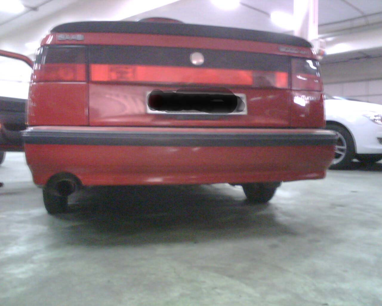

La imagen del aero con dos ruedas galleta es patética (y da miedo verlo, aunque esté detenido)
