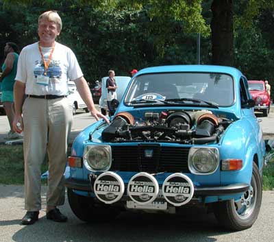

Este es un motor V4 de rally con 2x Weber 40DCNF;
http://www.vsaab.com/SportRally/Chapter_2/Ch2Pg2.htm
Ya dicho; caro... y tienes que cambiar mucho mas en el motor para utilisar todas las posibilidades de este conjunto...
Este es el Weber 40DFI que tambien va en el mismo colector del Solex 32 TDID.
http://www.vsaab.com/SportRally/Chapter_2/Ch2Pg11.htm
También necesitas abrir el colector de escape (en la culata), y los dos anillos en la conección al tubo, a 40 mm o más, ves el Saab Sport & Racing catalog.... hemos valorado solo cambiar el escape por uno sport ...
No creo... También necesitas otro arbol de levas. He puesto un 7.6 en el motor de mi '72 Sonett y llego hasta 86 cv, pero ademas este motor tiene valvulas mas grandes que standard.Con esto el coche debe subir a 85 cv...
