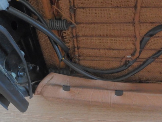

Re: Tensar la piel reparar la calefacción del asiento
Este es el interruptor de la luz de fasten belts presente en el asiento del acompañante. Cuando está tensado no hace contacto. Cuando alguien se sienta se libera la tensión del muelle, queda flojo y cierra el contacto encendiendo la luz del fasten belt.
Y creo que también el circuito de la calefacción de ese asiento de modo que cuando no hay nadie sentado no funciona la calefacción.
Este está montado sobre un asiento del año 92, en un asiento del 88 lleva dos conectores, uno para el fasten belt y otro para la calefacción.
