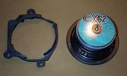

Preguero, qué quieres decir exactamente con que el altavoz "se te dispara"? :shock: :shock: Hay unidades de este amplificador que salieron defectuosas y provocaban ruidos parásitos muy acusados.
Los altavoces de puertas son efectivamente de 2 Ohms pero no están conectados con los de salpicadero para nada, están alimentados por el amplificador adicional (AMP1) bajo asiento. Por la noche te adjunto un esquema eléctrico del equipo entero.
No hay casi nada en el mercado de 2 Ohms y 6,5", solo conozco los Image Dynamics CX62 pero traerlos a España puede resultar dificil...
No te recomiendo 4 Ohms porque va a faltar potencia para "moverlos".

Respecto al altavoz de serie, es el mejor de todos los que monta el equipo pero aún y así es mediocre, es muy mejorable. Sobre montar unos de 4 Ohms mejorarás en calidad, pero perderá potencia. De hacerlo prueba con unos Hertz HV 165 que son los que llevo yo con muy buen resultado (yo llevo un amplificador no original bajo asiento). El tema de la impedancia tiene mala solución, busca los Image Dynamics SX62.
Lo que te pasa es una aparente saturación prematura del amplificador, ¿te sucede sin que suene música subiendo simplemente el volumen? En caso afirmativo que te cambien el amplificador.
