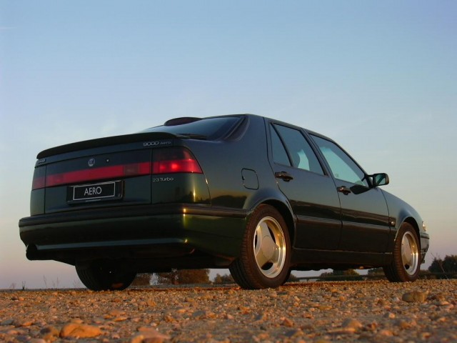

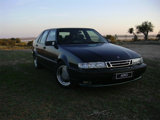

El coche
El mío es un MY1997 (el último año de fabricación de los Aero), en color verde Scarabe (una especie de verde inglés). En el interior, los famosos asientos del 9mil Aero en color Rocky Black. ¿Son los mejores asientos que ha llevado un coche? No estoy seguro, pero mucho mejores no los hay por ahí.
El coche estaba matriculado en Agosto de 1997 (matricula M-xxxx-VB) y yo lo compré en Marzo de 2006, cuando contaba con 200.500 kms exactamente (aunque si le le hubieran quitado 100.000 no me hubiera dado cuenta). Un solo dueño, libro de revisiones sellado en Porsamadrid, cambios de aceite frecuentes, bien de chapa, embrague con apenas 15.000 kms, interior casi perfecto, mecánicamente muy entero, etc...vamos, lo que uno siempre busca a la hora de comprar un coche usado pero que rara vez encuentra.
Llevaba originalmente las llantas Superaero de 16", pero las cambié por unas Aero de la misma medida; unas llantas que en mi opinión son de las más bonitas jamás hechas y que tienen la particularidad de que solo quedan bien a un preGM o a un 9mil, nunca a otro coche.
Aunque toco madera, hasta ahora va realmente bien y es una delicia de conducir, tanto a ritmo tranquilo como demostrando lo que puede hacer.
