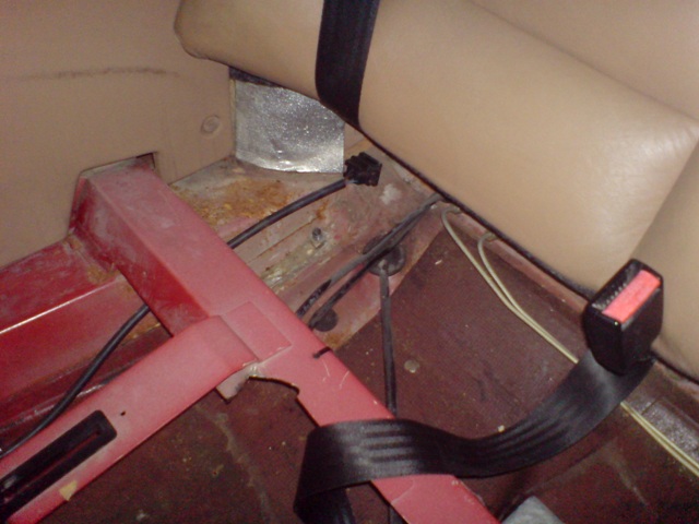

Hola a todos;
Ya he cambiado la luz de freno.
Ahora tengo que solucionar un problema que me trae de cabeza, y que ya comente en Sevilla:
Tenía el interior encharcado. Es decir: las alfombrillas que van debajo de la moqueta las saqué y chorreaban. No sé de que puede ser. Creo que hay tres posibilidades:
- Que me caiga del radiador de la calefacción. (Es lo más probable, pero ayer, puse el motor en marcha, lo tuve con la calefacción puesta, y no ví nada. Además, no hay trazas de agua por dentro del salpicadero ni nada(el agua que había debajo de las moquetas estaba sucia sucia)
- Creo que lo comenté, hace un tiempo me salto uno de los manguitos del agua, el que entra en el habitaculo y va al radiador de la calefacción. El agua cayo por la pared que separa el motor del habitaculo, y que pudiera entrar por el agujero de la barra de dirección (en la goma estaba como sucio, del mismo color más o menos que el agua que había debajo de la moqueta)
- Que entre agua de lluvia etc por el agujero de la barra de dirección.
- ETC... ETC (no se me ocurren más)
¿Podeis ayudarme? ¿Cuál es la mejor manera de comprobar?
De otra parte, he visto que debajo del asiento del conductor y acompañante hay un par de desagues, lo que pasa es que estan cerrador por un tapón de goma. ¿han de ir abiertos?
Unas fotos para ilustral el asunto

- DSC00064.JPG (77.97 KiB) Visto 21342 veces
- Bajo el asiento del conductor

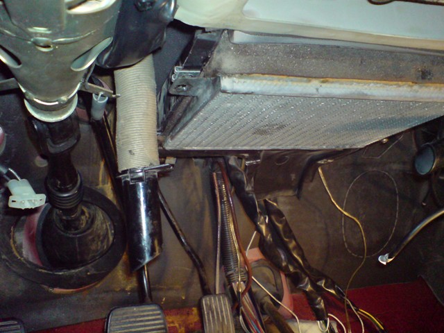

Novedades:
Hoy he accedido al radiador de la calefacción. Estas son las fotos. Al pasar el dedo han caido unas pocas gotas.
¿Qué os parece?
Lo curioso es que ayer salí a pasear con él (puse el asiento del coductor por supuesto),.. con la calefacción a tope, y no me cayo nada.
Dicho sea de paso, he notado que el nivel de agua de refrigeración baja algo. Muy poco, como 2 cm. cada 1500 km, pero claro, esto lo medí en verano cuando no puse la calefacción apenas. En fin.... estoy bastante perdido y fastidiado.
PD: Jambrina gracias por la recomendación.
¿Qué os parece?
- DSC00080.JPG (92.17 KiB) Visto 21321 veces
- DSC00081.JPG (84.82 KiB) Visto 21323 veces
- DSC00082.JPG (82.31 KiB) Visto 21329 veces

Gracias Jaabier. Voy a ver si paso el conducto de vacio de fuera para adentro,.. que luego cuando tenga todo montado será lo peor. He visto que el regulador de vacio tiene un soporte que encaja exactamente en el lado del conductor en la pieza que cubre el radiador de la calefacción, asi que entiendo que irá ahí, con el soporte de la cadenita mirando hacia adelante.
¿¿Has notado si el agua entra cuando llueve?? Y sobretodo notas el encharcamiento en la lado del conductor??
El el hueco ese que hay debajo de la rejilla del capo, donde toma el aire del exterior y va alojado una especie de radiador , se suele acumular porqueria, que tapan el desague que va al paso de rueda.-
En el paso de rueda derecho hay dos desagües uno del aire acondionado y otro de ese hueco, si esta tupido, cosa que suele suceder el agua de la lluvia se va para dentro.-
La solucion pasa por limpiarlo, ya sea metiendo un alambre desde la salida en el paso de rueda, y desde el fondo del hueco donde va metido ese radiador , pero no desmonten el manguito de goma, pues resulta practicamente imposible de poner.-
Un saludo.-
Un saludo.-

Gracias Isuzu, pero creo que no van por ahí los tiros, pues el agua que me he encontrado debajo de la moqueta tenía el mismo tono que la que me cayó el día que me salto el manguito, es decir, agua de refrigeración sucia sucia. De todas formas, tambien comprobaré el desagüe.
A Jaabier. ¿Por cual de los pasamuros va el tubo de vacio?, es que no te entendí bien. ¿por el mismo que el tubo que va al presostato y al cuadro (indicador del turbo) o por otro que hay al lado, que no sé exáctamente de que es?
Creo que voy a desmontar el radiador de la calefacción, y comprobar todo. Creo que el manguito me salto porque tengo el abocardado del grifo de la calefacción roto, y con lo cual no se sujeta bien. Por eso creo que no debo de tener el grifo muy allá, pero a ver cuando lo tenga fuera que veo.
