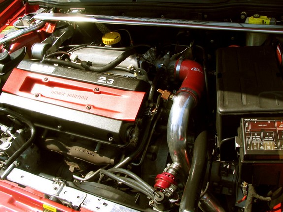

cual es el casette de encendido alguien tiene alguna foto, para poder acudir al desguace y saber cual es,o un diagrama de donde se encuentra en el motor. creo que pronto voy a ir de caza al desguace. y me ire haciendo poco a poco con piezas.

Es la pieza roja que hay debajo de 2.3. En la que pone direct ignition.
