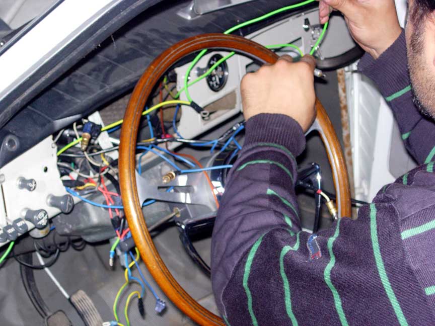

Bueno... ayer rehice la instalación del 96 resaturado en UK de cress, algunas cosas se solucionaron pero otros fallos continúan como el cuenta revoluciones que sigue marcando lo que le parece...

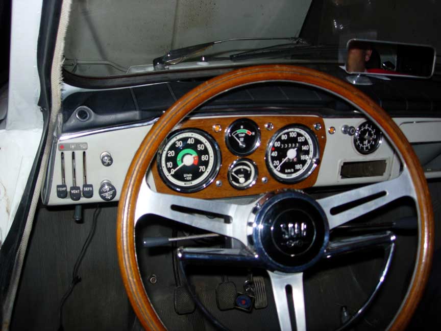

Cresslime tuvo la idea de ponerle la capilla de los relojes de madera, la original del coche, de plástico, estaba toda rota y se caía a trozos. La verdad es que la madera queda preciosa y csa muy bien con el volante.

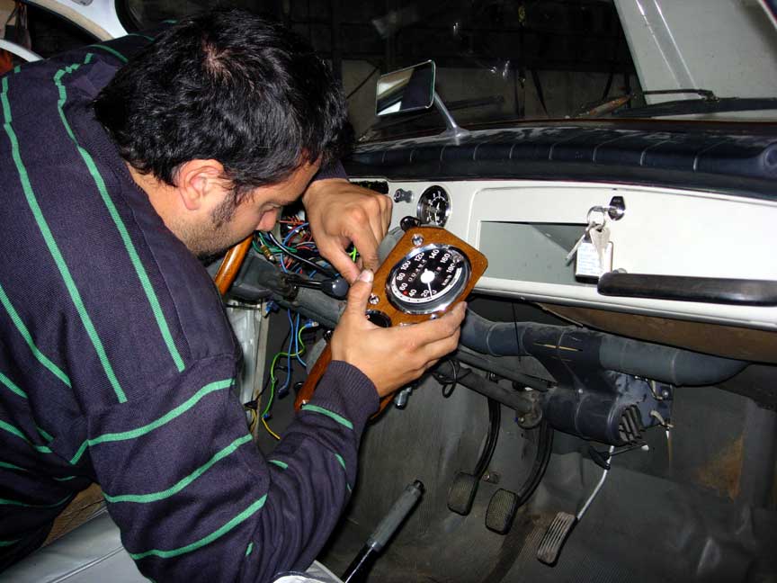

Lo tuve que quitar para poder colocar el reloj en la nueva capilla de madera que cresslime encargó hacer a un experto ebanista, poner los relojes y la instalación eléctrica llevó más tiempo del que me esperaba, y el ansia de pasear en el coche hizo que me olvidase de poner el bulbo de nuevo en la culata.
Ponemos la batería, compruebo qeu no haya cortocircuitos, todo funciona, contacto... arranque y... el tres cilindros empieza a desperezarse cuando en un golpe de gas oigo gritos a mi lado... un chorro de anticongelante salía disparado de la culata y duchaba a parte de los espectadores y al portugués que dormía al lado

Preciosa esa madera que le has colocado en el panel. Queda muy bien. No rompe la línea del coche. Felicidades a lo dos

Queda estupendamente!! Ves Cress, como algunos cambios en lo "original" pueden ser a mejorRubén escribió: Cresslime tuvo la idea de ponerle la capilla de los relojes de madera, la original del coche, de plástico, estaba toda rota y se caía a trozos. La verdad es que la madera queda preciosa y csa muy bien con el volante.
